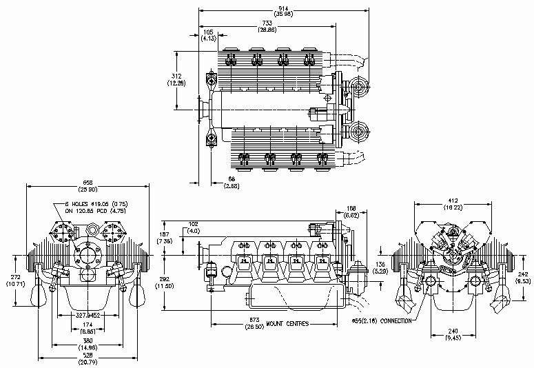

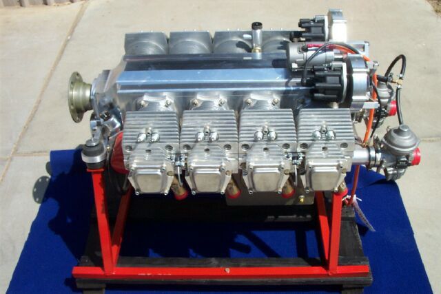

...JABIRU 5100 AERO Engine-180HP!
...он тебе подойдёт!

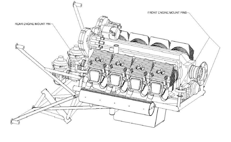

www.jabiru.net.au
[highlight]Now Available in 40 Countries World Wide![/highlight]

Я так понял, что он в 180л.с. при массе 120 кг. А какова масса редуктора, или он включон в массу движка. Ну а самое главное, каков ресурс, что потребляет (какой бензин и масло) и сколько стоит?

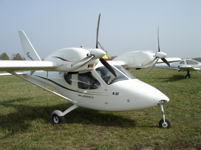

Какой двигатель выбрали, если не секрет картинку самолетика скинте.
Кстати ставте 2 - шт R912 т.е. 200 л.с. ну очень надежные и даже если один откажет на втором можно дотянуть.
