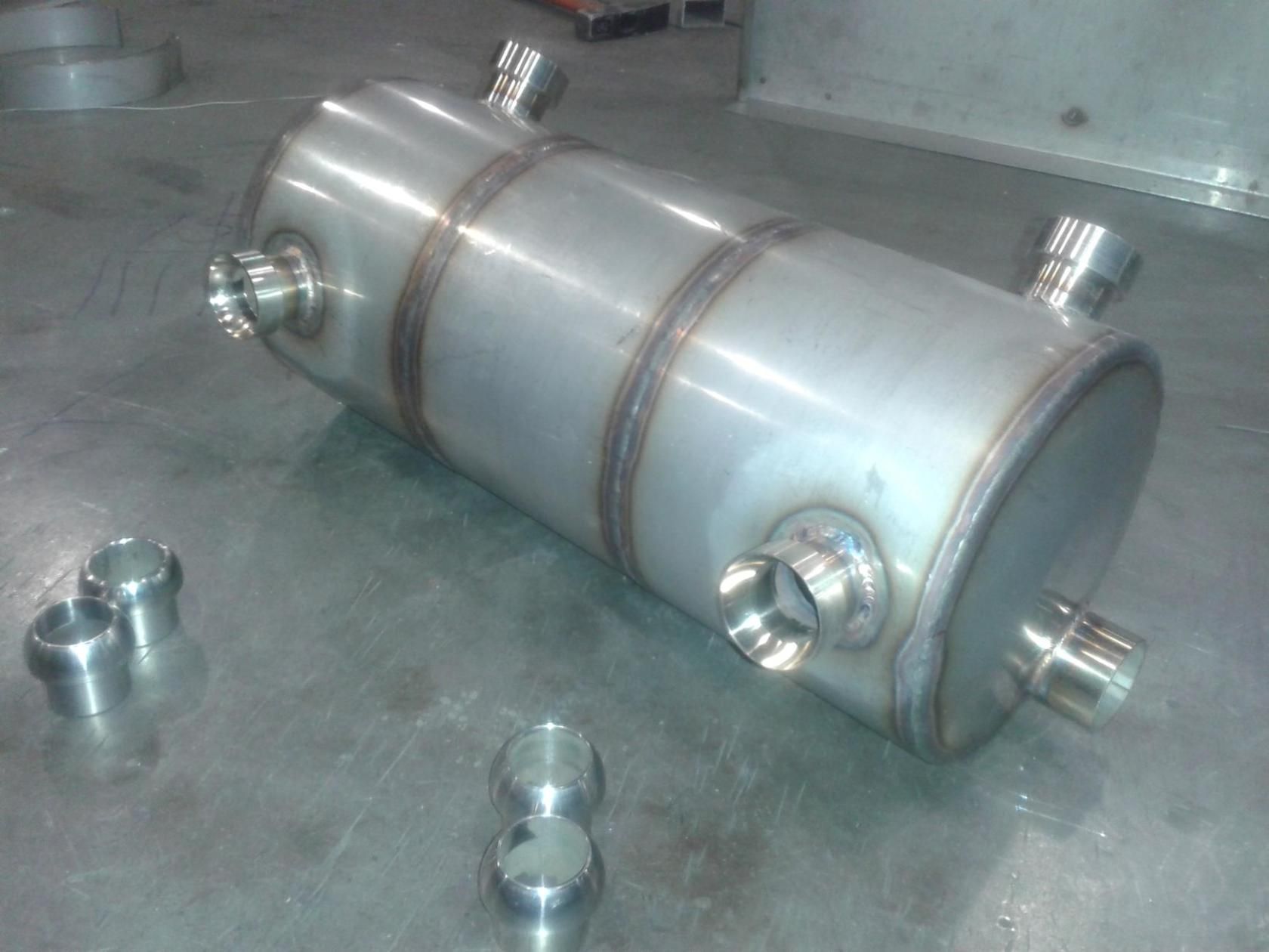

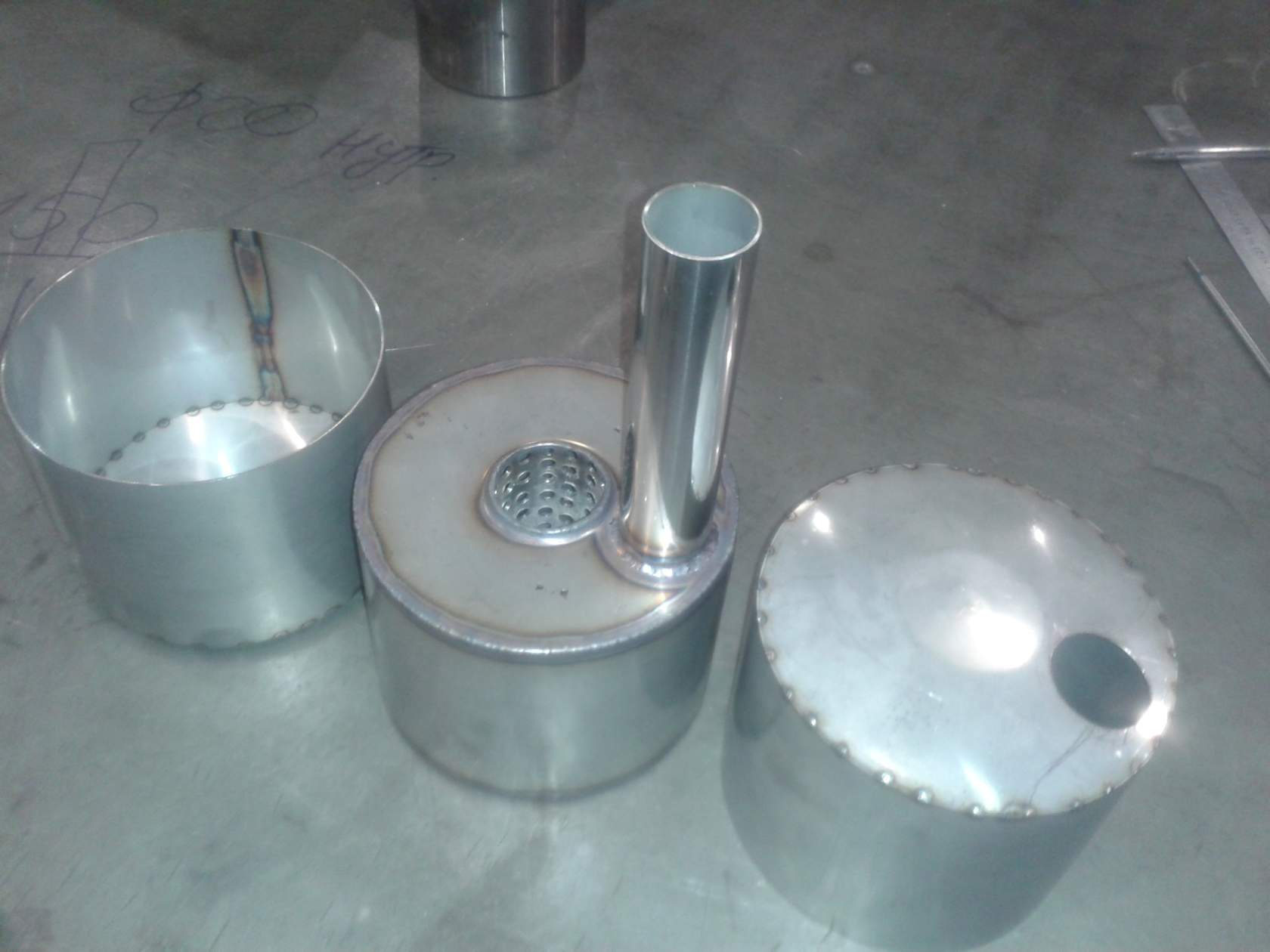

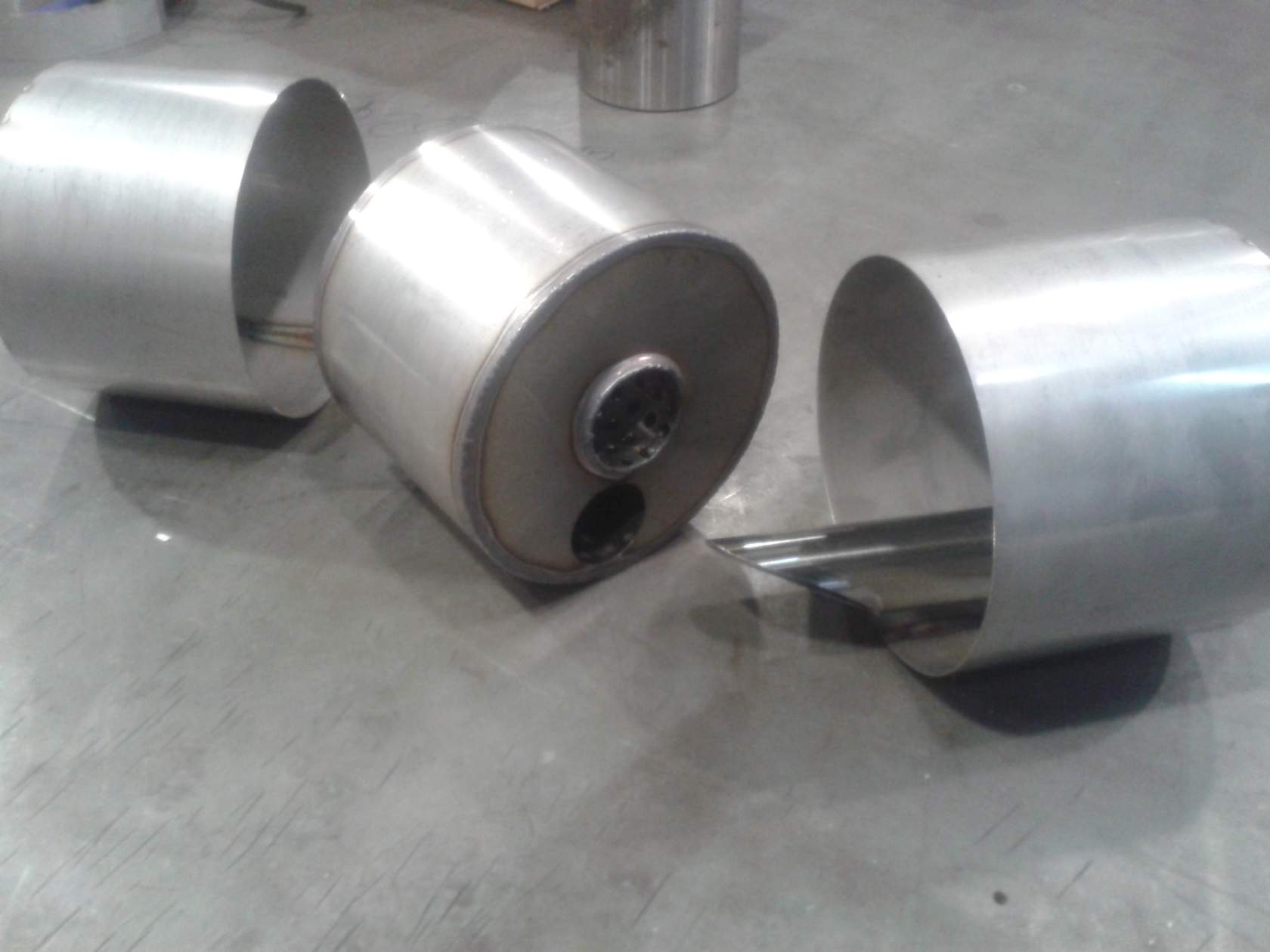

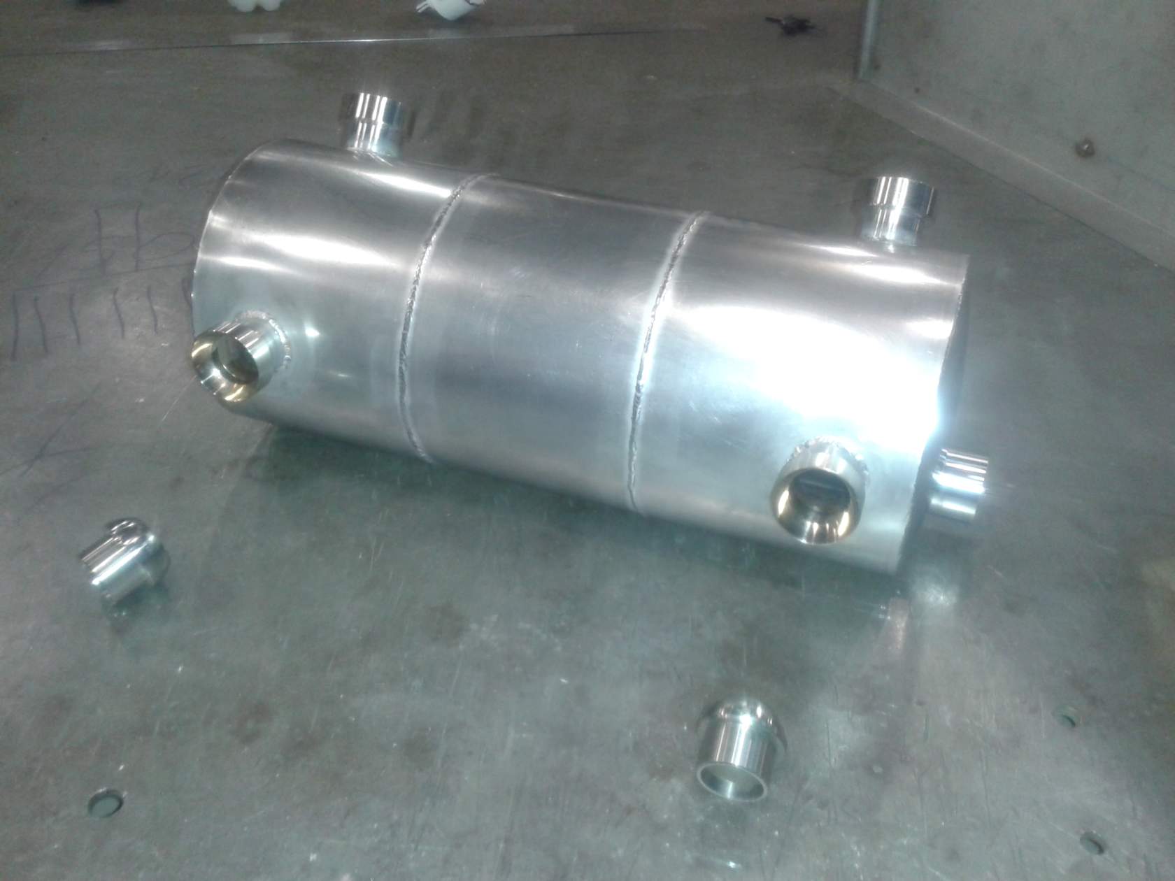

Не советую две раздельные банки!!!! Я все это прошел и испытал на своем 912 ом
Вот
    134,3 КБ · Просмотры: 126
И вот
    76,2 КБ · Просмотры: 123
И вот
    80,7 КБ · Просмотры: 129
И вот
    88,8 КБ · Просмотры: 133
Выхлоп должен совмещятья в одном пространстве!! !!!! Я пробовал раздельно бензин вылетал в трубу и шума много
Поверьте !!! Я много времени и металла перепортил))))) и это банка показала с лучшей стороны и тихо и тяга хорошая и бензин не жрет!!!
У меня авиаторы уже чертежи снимали и себе такую делают
Тоже правильно !!!! Вы обратите внимание что на мотоциклах тоже совмещены все патрубки!!!
