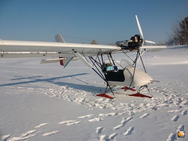

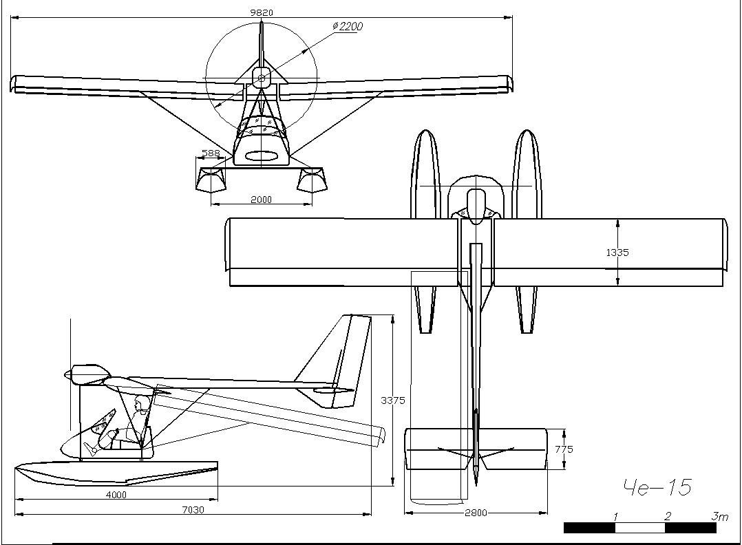

SkyPoker Заблокирован Откуда Медвежий Мыс 5 Фев 2026 #22 На чертеже крыло складное, а как на самом деле?
aeroerik Чукотка, амфибии. Откуда Анадырь, Чукотка 6 Фев 2026 #23 С крыла на киль это тросовые стяжки хвостовой балки идут?
P pavel7414 Живи и давай жить другим Откуда Тольятти , Самарская обл 6 Фев 2026 #24 Крыло ни разу не складывал. Все для складывания есть. Но подозреваю,что самолет может заваливаться на хвост под тяжестью крыльев. Насчет тросов верно.
