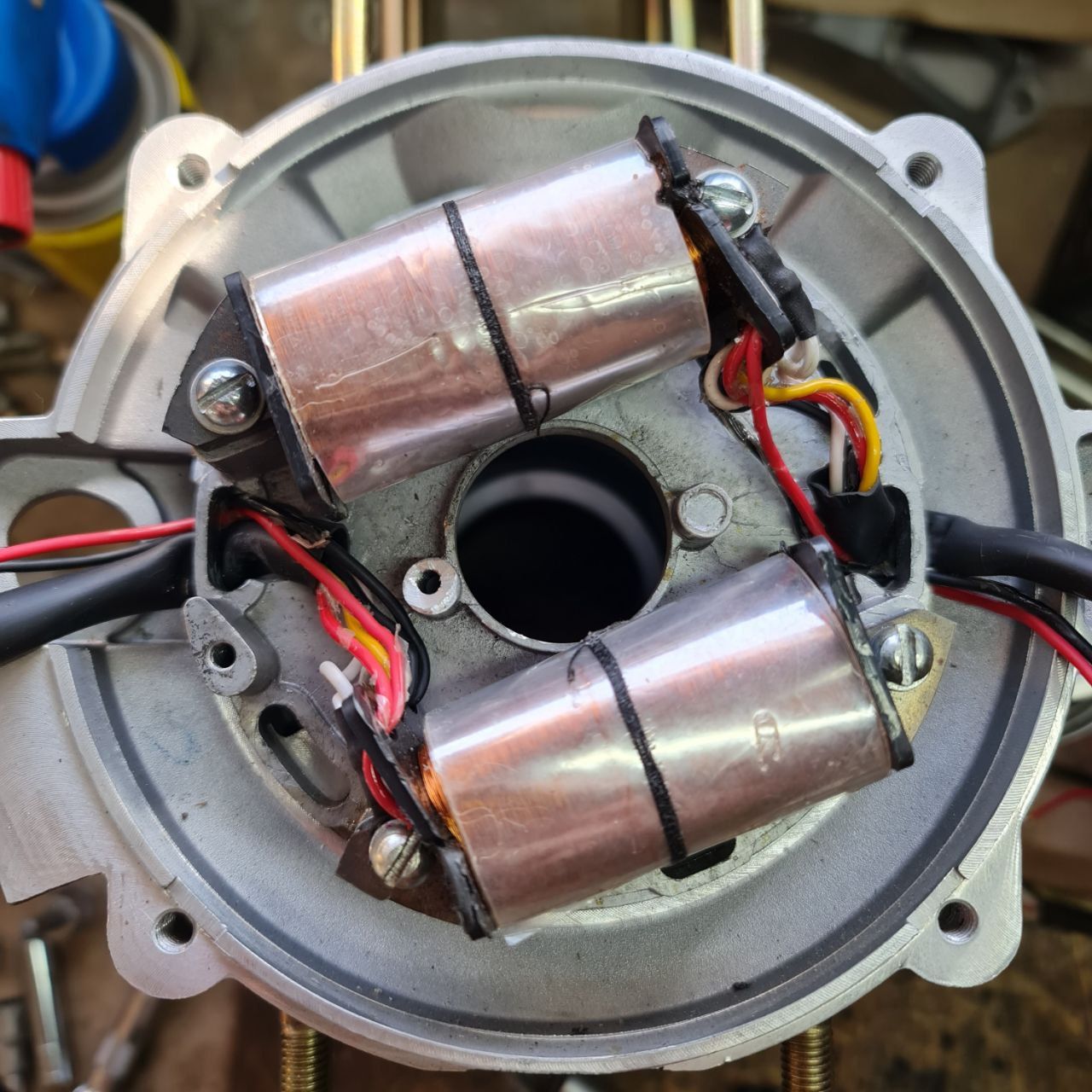

Этой зимой 23 года, совместно с производителем зажиганий в Рыбинске, сделал комплекты Российского зажигания для установки на моторы Rotax 503, 552, РМЗ 250 в штатные места Ducati. Так же можно его установить и на картера РМЗ 500, 550, 551 без лишних манипуляций по сверловке.
Сейчас решил испытать свою идею с 2 контурным зажиганием. Пока что пробный вариант, чисто с зарядными катушками и датчиками. Если все пройдёт хорошо, буду думать по установке световых катушек в свободные места и самим креплением.
Вопрос такого плана, хватит ли световой катушки мощностью 50-70 Вт.?

Дело то нужное. Но если уж Вы сделали электрику, то определить пригодность катушки обязаны . Это мы у Вас потом спрашивать все будем.
Я больше по снегоходам, там 70 Вт очень мало 120-170, хватает, чтобы все потребители работали. Поэтому и спрашиваю. Если мало, то надо сразу думать другой конструктив.

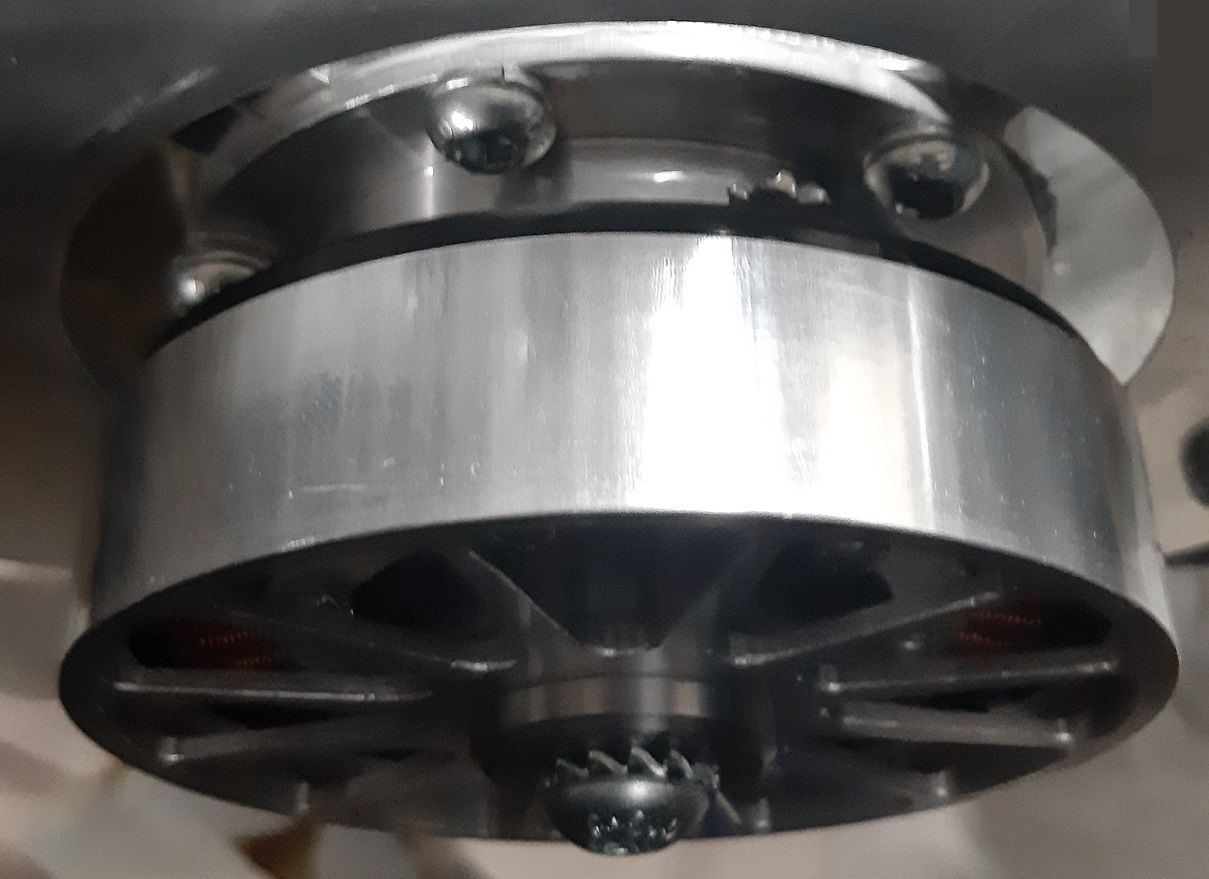

На РМЗ 500 который был у меня есть штатное место для второй катушки. Непонятно зачем городить огород?
Наш электрический генератор внешним диаметром 78мм, весом 435 граммов и мощностью 500+ ватт. Ставим только на свои моторы.
Какое место и для какой катушки?
Ваш генератор, это ваш и ставите вы его только на свои моторы.

По этому вопросу я в курсе, но есть вариант, что мои друзья запустят в производство копию 503 мотора, с небольшими доработками и я внёс предложение изначально сделать голову с отливами под 2 свечи.
Обязательно нужно сделать (отлить) новую головку под 2 свечи. Если планируете это сделать, если есть проблемы это сделать - расскажите.
На рмз 500 один в один без какой либо переделки встает 582 зажигание целиком и вторая свеча на 12 . Третий сезон полет нормальный
