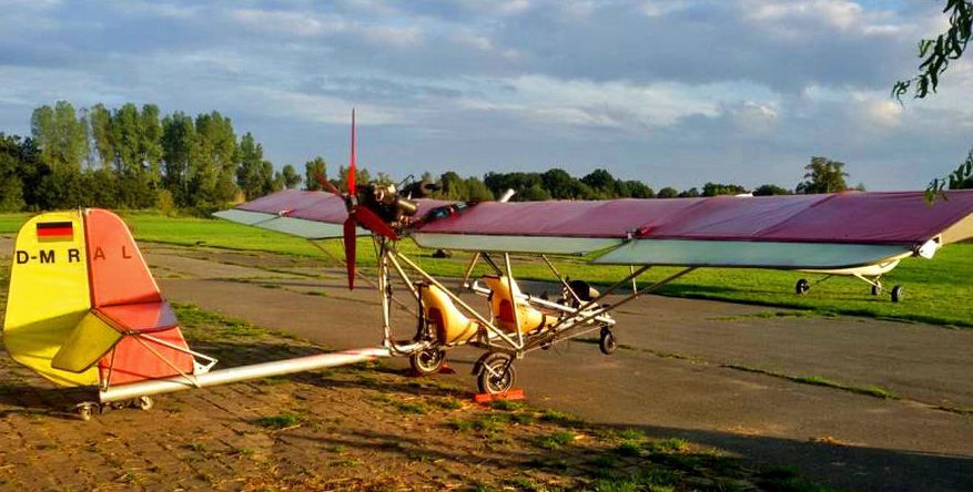

Подскажите, какие существуют двухместные аппараты, с весом конструкции до 115 кг?
Влезает ли сюда dragonfly и quicksilver в двухместном варианте?

Mysa Даже прикидочно на двухместник нужен как минимум 582 мотор, площадь несущая вся возрастет на 30%- соответственно и вес будет минимум 150кг пустого. Вот ТТД одного из подобных.
ЛТХ с двигателем Ротакс 582:
Максимальная скорость: 130 км / ч;
Крейсерская скорость: 90 км / ч;
Скорость сваливания: 45 км / ч;
г пределы: + 6 / -4
Максимальный коэффициент скольжения: 8:1 при 100 км / ч
Скороподъёмность: 5,00 м / с
Максимальная взлетная масса - 350 кг.
Масса пустого 170 кг.
Размах крыла - 10,15 м
Площадь крыла - 15,20 м

можно загнать дельталет производства Кумертау Р-16 если на него вместо Р-503 поставить Хирт F-23.и выбросить все лишнее.
