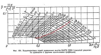

Почему никто не делает 2-х ступенчатый редуктор или вариатор вместо применения ВИШ?
Это связано с КПД движителя. Посмотрите на семейство  характеристик воздушного винта. В идеале надо менять шаг винта и его число оборотов так, чтобы находиться на красной линии наибольших кпд при изменении скорости полёта и это при условии, что двигатель будет развивать одну и ту же мощность.
Вы же понимаете, что винт фиксированного шага однозначно будет еще дальше от красной линии на графике. КПП с двумя ступенями сделать однозначно легче, чем ВИШ. Поэтому это вполне может быть альтернативой, по крайней мере на СЛА.

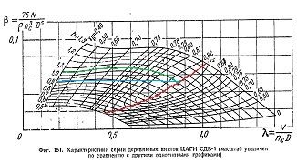

Линия для ВИШ - синяя, линия для ВФШ - зелёная. А вот линию для переменной редукции я нарисовать затрудняюсь.
Очевидно, что для редуктора с двумя ступенями, линий будет две и они будут идти примерно параллельно. Выбрать более близкую линию к оптимальной можно будет переключением передачи в редукторе.
А если простыми словами, то с увеличением скорости уменьшается эффективный шаг винта. Это можно компенсировать либо увеличением угла атаки лопастей, либо увеличением скорости вращения. Увеличить скорость вращения можно изменением редукции.
