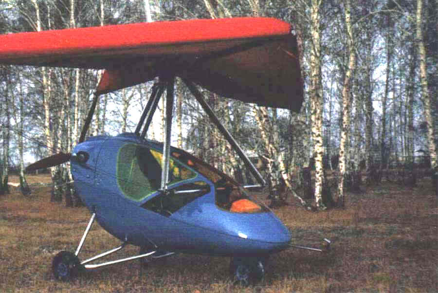

Омский дельталет серии "Ветер". Первый аппарат изготовлен в 1995 году. Крейсерская скорость, после установки кабины возросла на 20 км/час.
Интересный аппарат. А хода трапеции хватает?
Хода трапеции хватает. Из-за резкого уменьшения сопротивления снизу крыла, вся система провернулась и стала летать на меньших углах атаки. Это одновременно привело к уменьшению сопротивления крыла. Трапецию пришлось переставлять. Не хватало расхода на себя.
