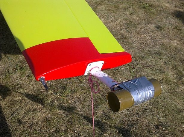

Добрый день.
Поделитесь пожалуйста опытом, кто делал какие нибудь дым. машины, или дымовые шашки кто как крепил.
Самолет не железный))))

Дымовая шашка, примотанная к крылу планера, выступавшего на МАКС-2015))
