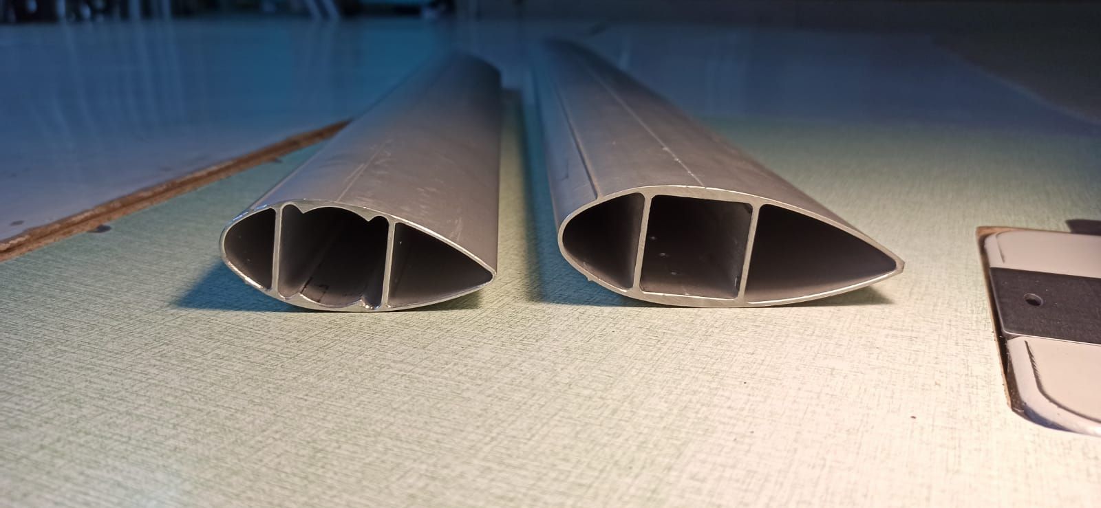

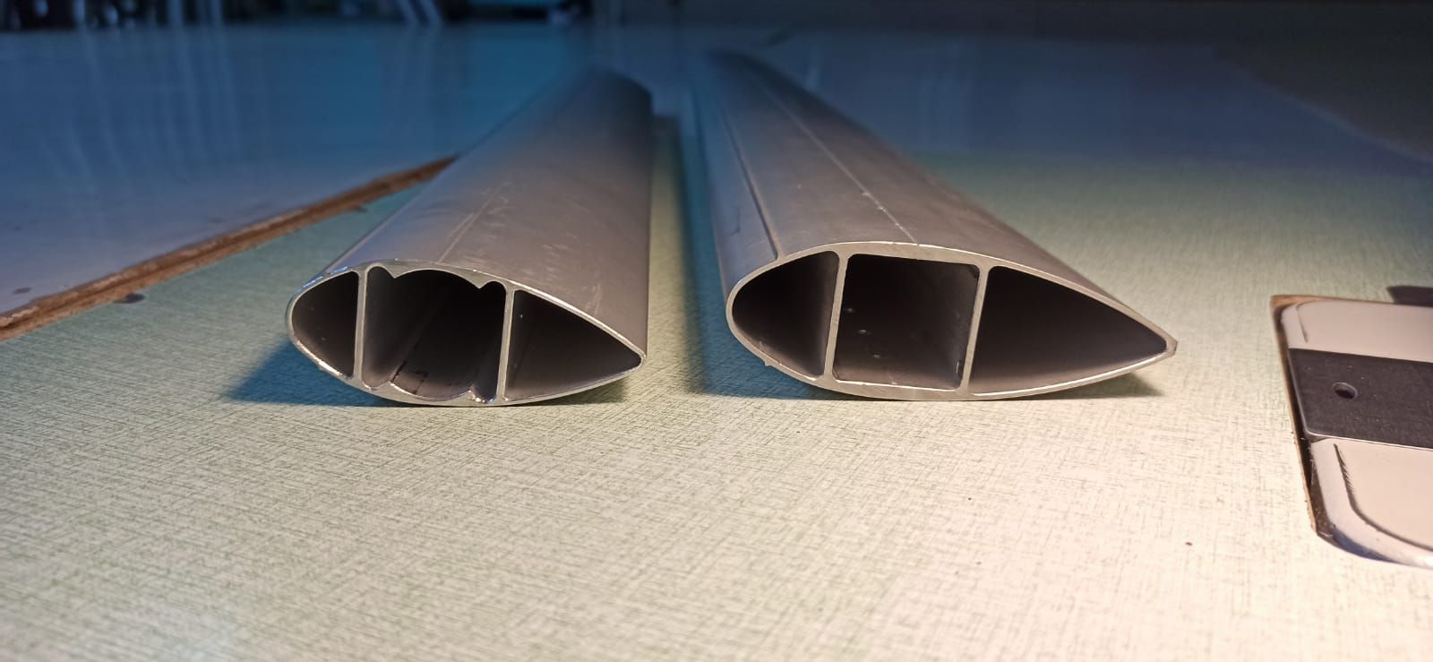

M maslobak Я люблю строить самолеты! 19 Мар 2023 #1 уважаемые форумчане подскажите где можно приобрести или прокатать дюраль трубы для подкосов крыла. BIV85@MAIL.RU
VJ MC-30 №296 6 Окт 2023 #2 Aluminium Profiles - Ultralight Aircraft | Aeronautical Shop ULM TECHNOLOGIE Ultralight Aircraft builders find here aluminium profiles | See our stock| Aluminium profiled tube 6005 AT6 | Aluminum profiled tube 6106 T6 | 6082 T6 | 6060 T6 | www.aero-parts.eu Только надо в Бельгии летать, чтоб забрать Есть вариант на круглых трубах наклеить пено-пластик и одеть карбоном/стеклотканью
Апогей-16М Я люблю летать.... везде и всегда! Откуда Башкирия г.Мелеуз 6 Окт 2023 #3 Может такие подойдут. Первый 32х75, внутренний 28 мм. Второй 35х99 внутренний также 28 мм.
