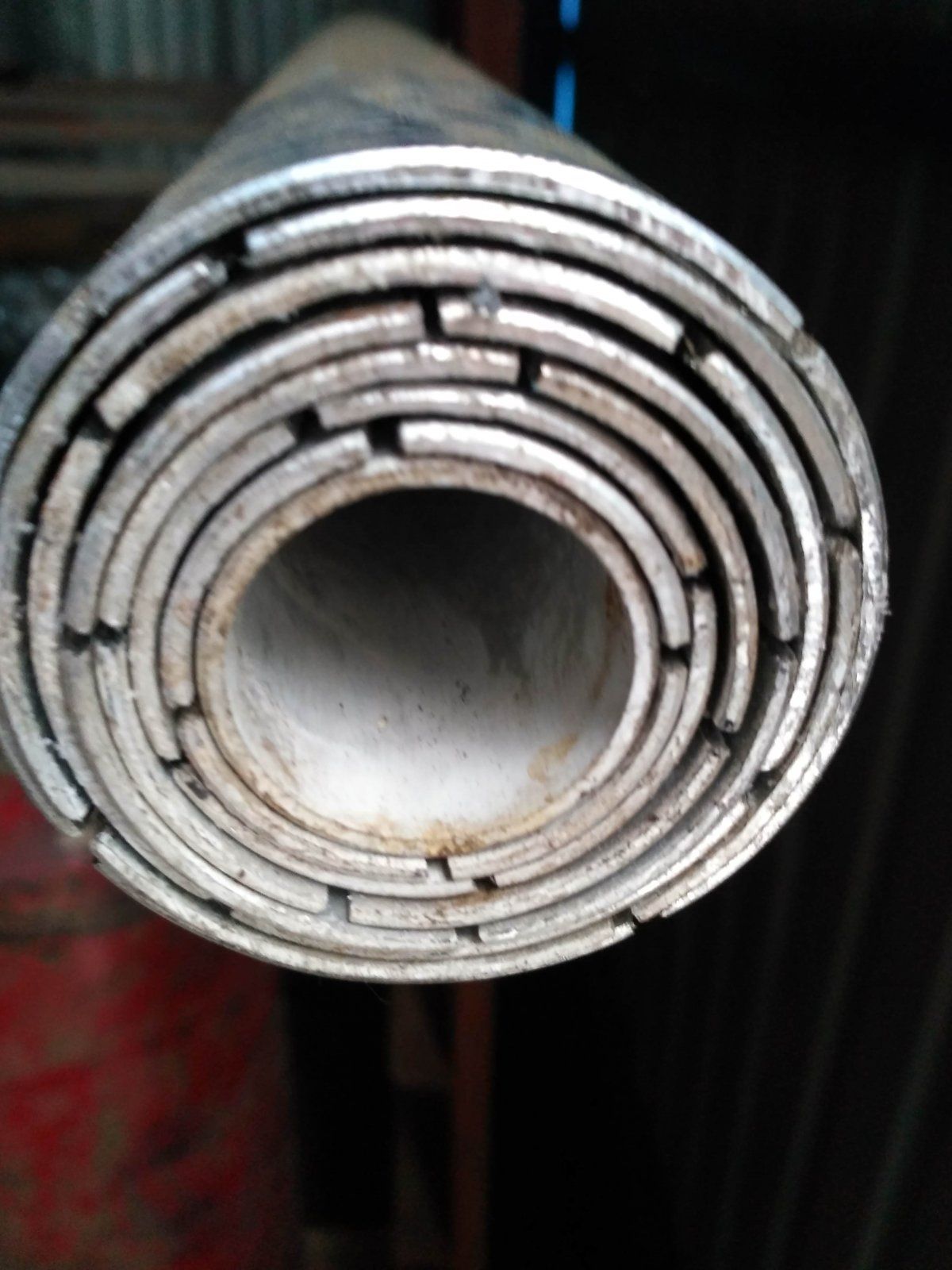

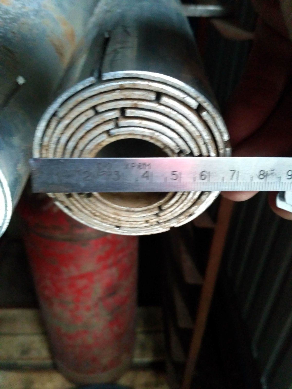

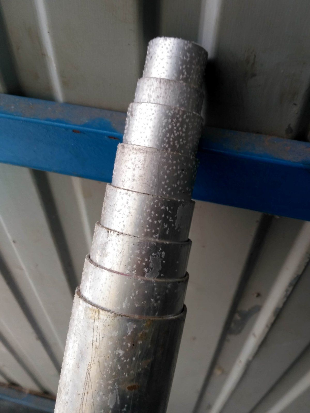

По случаю подвернулась дюралевая телескопическая мачта длинна секций 1.8 м , кто знает что за марка дюраля .
Если это антенный комплект, то с большой вероятностью сплав 1915.
А вообще сейчас анализ сплава портативным приборчиком стоит 500 руб и занимает 5 секунд.
А что за прибор, марку можно узнать и где продают?
Приборы эти стоят 20-25 килобаксов. 500 руб стоит анализ сплава.
