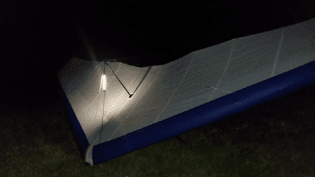

1.Крыло Атлас –Т. Налет час или меньше. Без недостатков. Поставлены новые троса (тросам от производителя доверия не было), установлена страховка натяжки поперечины, после чего крыло было облетано.
Цвет – бело-синий, производство 2016 года. Хранилось в идеальных условиях.
Чехол из очень повреждаемой ткани, в нескольких местах покоцан и зашит.

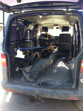

2. Телега Е-16. Налет час или меньше.

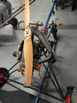

3. Мотор РМЗ-250 установлен на телеге. Обкатан на земле, налет –час или меньше. Карбюратор Микуни.
Из-за того, что в родном состоянии сборка достаточно неудобна и долга (сначала ставится крыло, потом подсоединяется приборка, ставится аккумулятор, ставится кресло, ставится бензобак), были произведены некоторые доработки:
Площадка аккума смещена относительно трубы, так, что аккум теперь ставить –снимать не надо (новую площадку прислал производитель)
Родная площадка от аккума переставлена вперед между коленей пилота и использована, как площадка под электрокоробку с тумблером включения, вольтметром, тахометром, термометром.
Эти мероприятия позволяют не ставить приборку и не ставить аккум перед полетом.
Приборка была собрана, опробована, но в какой-то момент тахометр вышел из строя и приборка разобрана.
Собрать ее для запуска дело пары часов, но большого желания этим заниматься нет.
Тахометр и термометр у меня свои, поэтому в комплект не входят.
Также по мелочи - на всех основных болтах сделаны отверстия под контровочные штифты. В т.ч. на болтах под винт.

Фото обязательно будет ближайшее время. Свежих нет, но вчера проверил крыло в пакете, все ОК, сухое и т.д. Надо будет - разложим, посмотрим.
видео почти нет, есть вот такое:
Цена – 150 тысяч рублей. По отдельности отдавать бы не хотелось, чтобы решить вопрос сразу. Но подумать можно.
Находится в Раменском Московской области.
Есть фото отдельных узлов крыла, если что-то конкретное надо, могу выложить. Если сфоткать что-то на телеге - пожалуйста.

Для облета, кроме выезда, подачи плана и т.д., надо собрать телегу, а именно:
снять макетный винт и поставить один из двух имеющихся, законтрить
накачать колеса, проверить все соединения и контровки,
проверить зарядку аккума и зарядить
заменить пластиковые хомуты везде (просто им исполнилось года три)
Если облетывать без приборов, то запихнуть провода в коробку, собрать и отгазовать мотор
Если с приборами, надо похимичить, либо тахометр купить, либо прихимичить имеющийся, термометр вроде есть, но тоже или купить или поставить.
Приборы обычные мото ТС-1 или как там их.
Короче, если я все это сделаю, то и продавать мне его смысла нет, тогда надо его отвозить на площадку и тупо летать дальше.

Напишу от себя еще свое личное мнение - очень много народу пишет в личку и хочет только крыло. Я их понимаю.
С крылом все более -менее ясно, тем более что таких крыльев дефицит.
Телега же в любом случае требует рук, не очень удачный стартер ручной, батарейное зажигание, родная приборка черт знает что на резинках, а переделанная мной из электрической коробки тоже не фонтан, все это требует личного вмешательства и даже если я все это поставлю и оно будет работать, не факт что на этом можно долго и беспроблемно летать.
Беда в том, что родной комплект от производителя еще хуже. Мне Коваленко переделывал крыло по моим рекламациям, менял выхлопной патрубок и еще ряд деталей делал.
Когда я его купил, оно вообще не летало, потому что больше 5100 оборотов дать не могло.
Тем не менее оно же новое стоит глубоко за 200 сейчас, а это слегка исправленное, но не доведенное 150.
