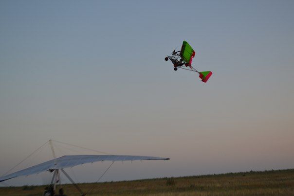

Я всё понимаю, хочется покрасоваться, но высоты то побольше нужно иметь в запасе!
