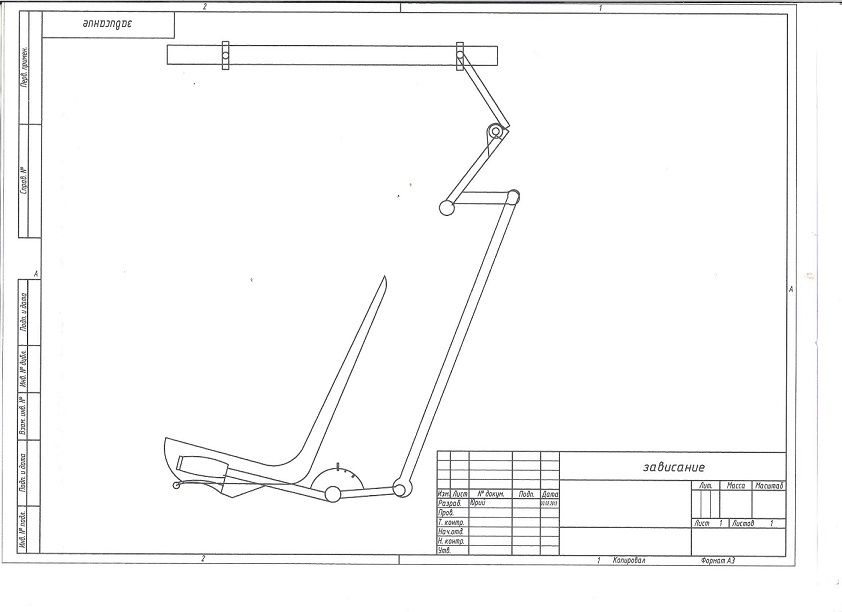

Вторая особенность это возможность зависания элеронов. Если вы её не использовали могу обрисовать тоже вещь полезная.
Это типа флаперонов ? Обрисуйте, пожалуйста. ::)
Сделаю подборочку для лучшего восприятия и обрисую.
Юрий Ер
Грамотный, не есть, умный.
Ижевск
Про зависающие элероны имею понятие, но не думаю, что для этого типа самолета это актуально. У него и так приличное Су без механизации, отличные срывные характеристики.
Ну если быть более точным зависание элеронов не улучшает срывные характеристики а улучшает посадочные. У меня тоже тихоход. Но в штиль приятно садится. Он меньше козлит и быстрее останавливается. Так как зависание кроме того, что увеличивает Су оно ещё и увеличивает Сх . Что приводит более быстрому гашению скорости.

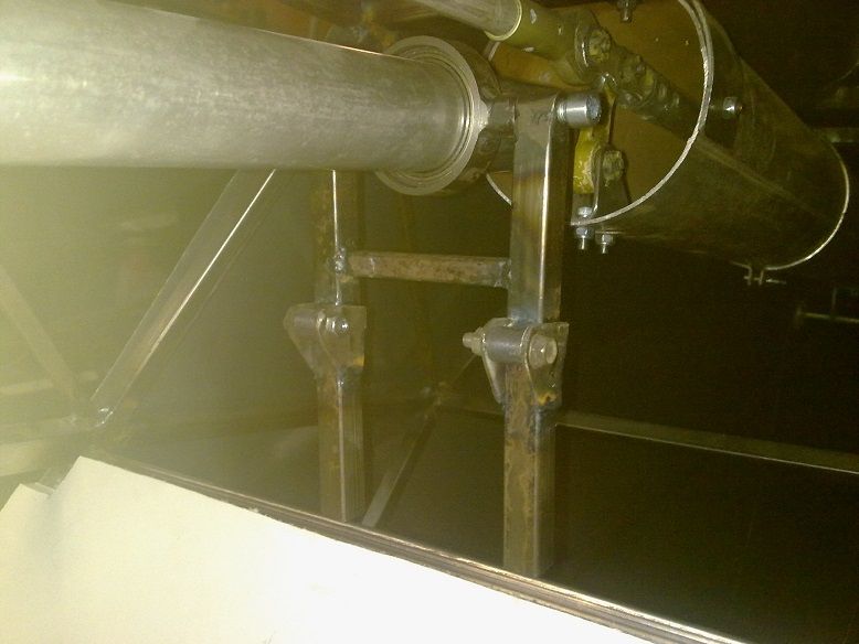

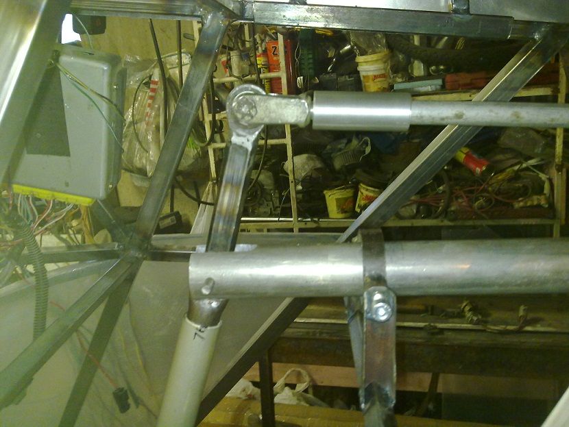

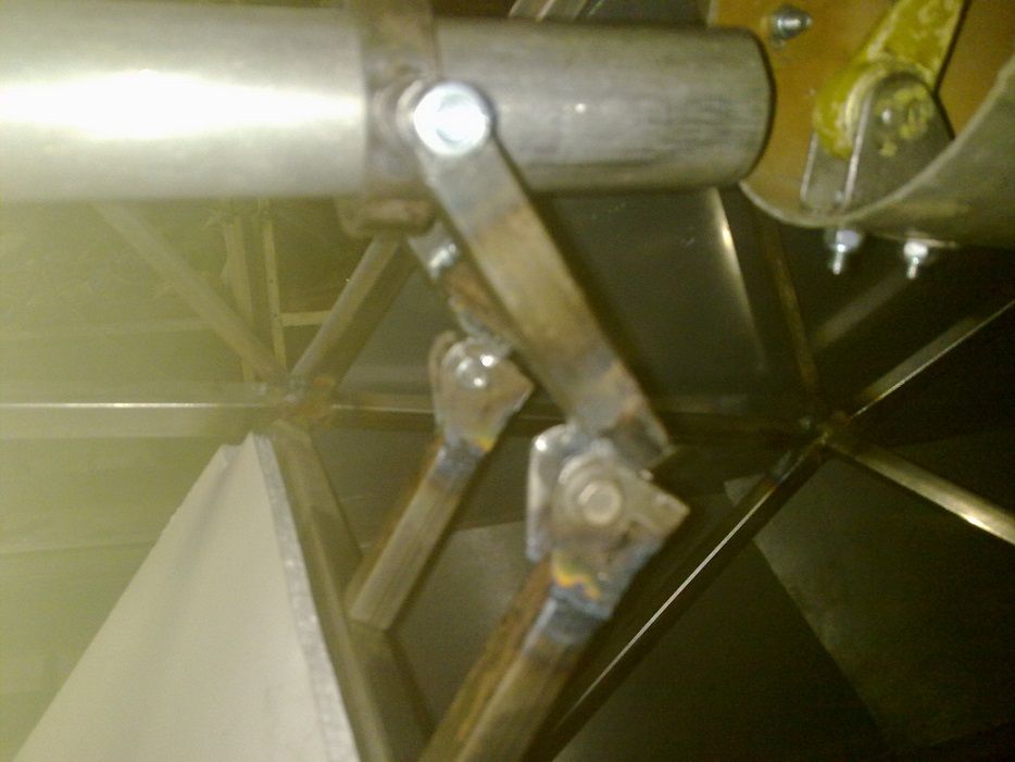

Вот немного порылся в архивах. На снимках передняя и задняя часть колонки. Сверху видна тяга руля высоты. На задней части собрана так называемая кроватка. Она складная.
Юрий Ер
Ижевск
Кровать немного не закончена нижний край тоже шарнирно закреплён. На фото видно как кровать складывается увлекая за собой колонку. На колонке закреплена качалка соединения с качалкой элерона. При складывании кровати задний конец колонки перемещается вниз и через качалку на колонке увлекает за собой элероны. элерон завис но не потерял подвижность. При повороте колонки по средствам отклонения ручки элероны работают в штатном режиме. Недостаток данной схемы сложно добиться больших углов зависания да и не нужно. При такой схеме этого делать не желательно.
Данная схема разрабатывается под конкретный ЛА с учётом его конструктивных особенностей. У меня есть самолёты с центропланом. Там невозможно задействовать механизм непосредственно на элероны тут я использую дополнительные элементы.
