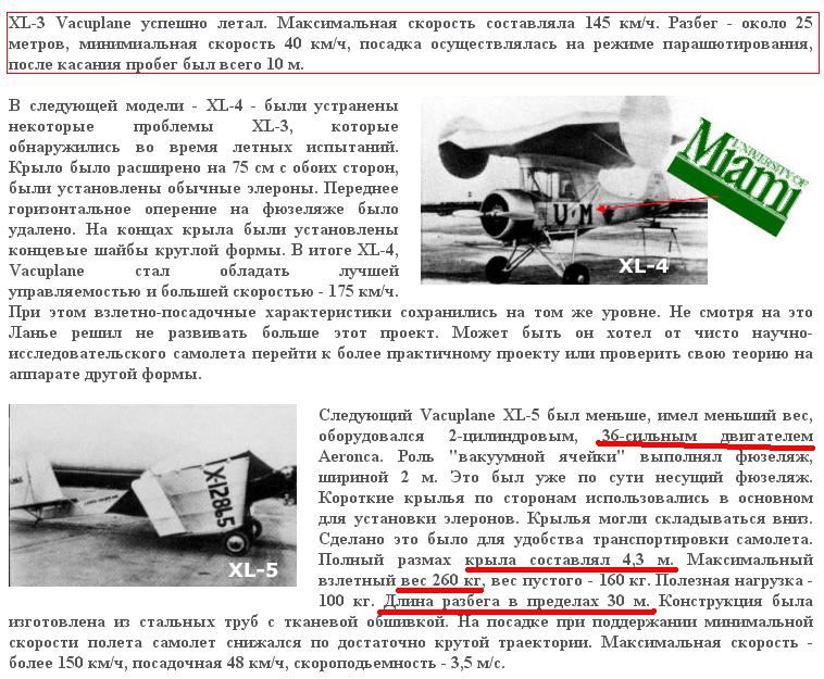

посмотрел, материала много, одни говорят, что всё фигня, другие летали... непонятно. :-?
в конструкции нравится посадка в 10 метров и взлет на 25.
так можно вдоль огорода взлетать и поперек садится, мечта да и только. Ни тебе аеродромов с ангарами, чисто в огороде под навесом, посадка на любой приглянувшейся поляне... Одни плюсы, а в чем же минус? почему они не летают? никто их не делает? :eek:
