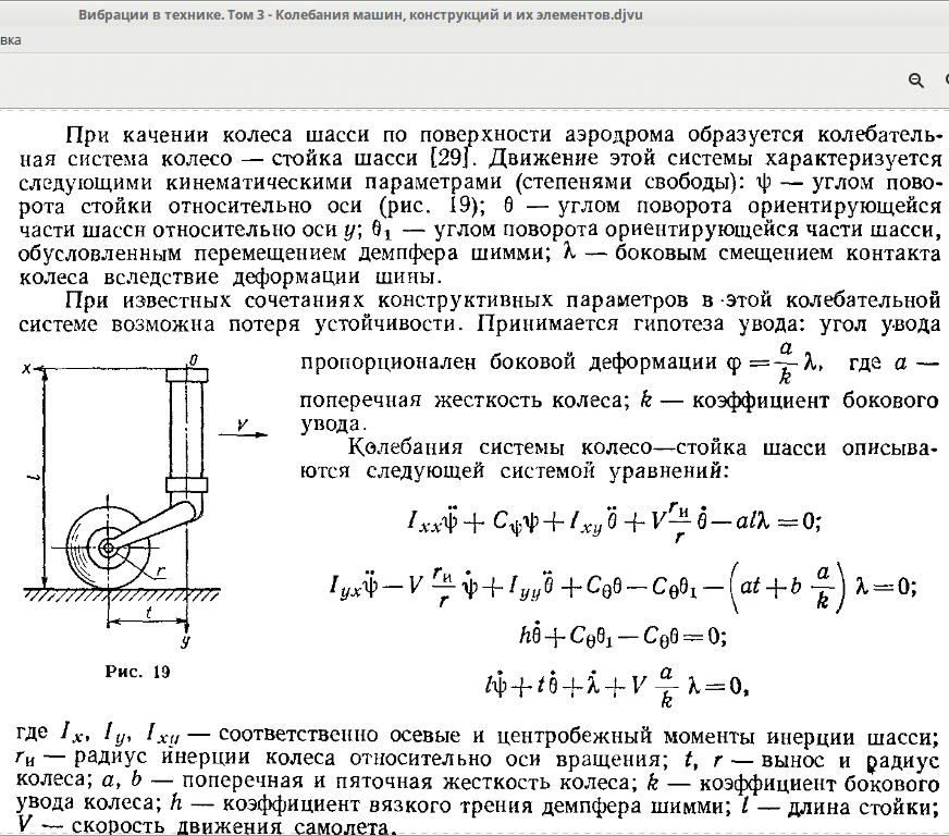

Например, в третьем томе "Колебаний в технике" есть кучка дифуров.
Один из способов их решения приведу ниже с графиками. Код набирается и запускается в бесплатном для всех Scilab (scilab.org). Задаётся начальное возмущение угла theta0. Если поиграться величинами, например, моментов инерции шасси, то можно перейти из зоны устойчивости в неустойчивость.

Физический смысл первых двух уравнений из книжки - это уравнение колебаний. Наиболее интересно второе уравнение, так как в нём присутствует слагаемое, содержащее к-ент затухания h. Это значит, что ответ имеем сразу: затухание должно быть настолько большим, чтобы колебания не смогли возникнуть в принципе. В теории колебаний это выражается в том, что разность двух слагаемых в подкоренном выражении становится отрицательной. Первое слагаемое является квадратом собственной частоты свободных колебаний, второе слагаемое - квадрат к-ента затухания.
Понятно, что собственная частота свободных колебаний пропорциональна скорости движения и обратно пропорциональна моменту инерции колеса относительно вертикальной оси. Деформация колеса и его поворот относительно вертикальной оси вызывают вынуждающую силу колебаний.
Классический частотный подход хорош в несложных конструкциях, тут можно оперировать положительными и отрицательными корнями, а с учётом демпфирования - задумываться о смысле комплексных корней. Но по работе пришлось столкнуться с системой, которая обычным диффуром с одной степенью свободы (или двумя-тремя) не описывается, а общая система имеет переменные коэффициенты, а не константы как выше.
Мне не понятно, к сожалению. Надо разбираться с обобщёнными силами.
Разобравшись с обобщёнными силами, мы получим возможность дать количественную оценку конкретным устройствам, противодействующим появлению шимми, так как поймём происхождение вынуждающих сил. Но физический смысл явления останется тем же - колебания колеса имеют право быть только апериодическими. А это всегда - достаточно большое затухние.

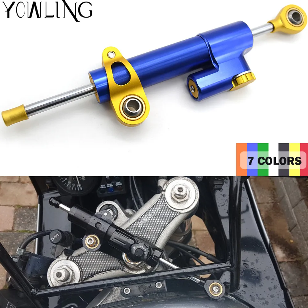

Образование позволяет понять обсуждаемое, КуАИ всё таки. Но на практике всё это горе от ума. Особенно в наших гаражных условиях. Мы попадали на шимми, причем очень неприятное. Путем подбора с двух раз величины выноса точки касания и давления в шине ушли от явления. Для подстраховки установили мотоциклетный демпфер с Али.., подобрали жесткость. Всё, и никаких заумностей.
Поясните пожалуйста, что за мотоциклетный демпфер и с какими доработками, если можно.
Спасибо! Не знал, что на мотоциклах есть такое.

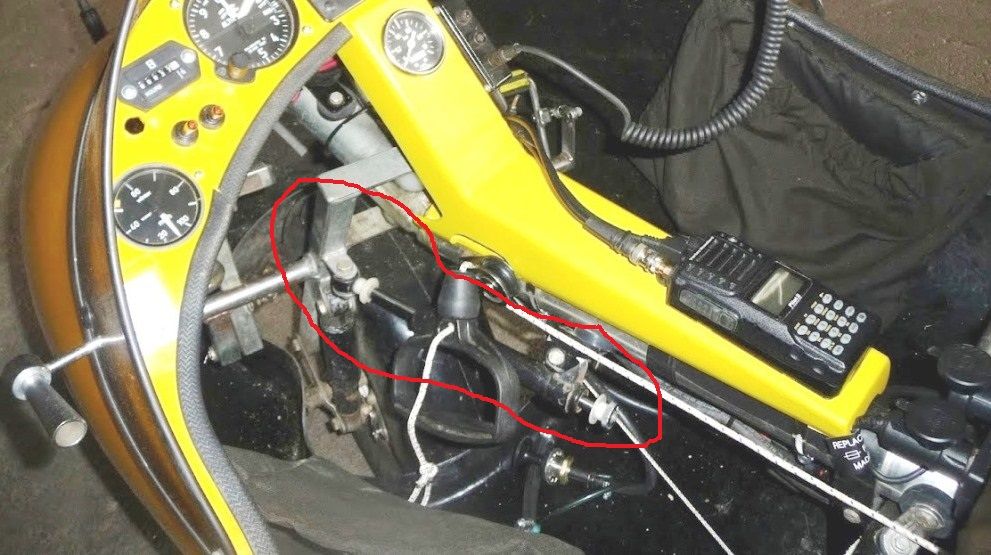

Добрый день ! Всё правильно - но в теории . А как  Всё это воткнуть  в стойку самолёта на практике ? Если есть фото или какие наработки  ,поделитесь пожалуйста .  С   уважением  Виктор .

не нашел фото как сделано у нас, а сейчас все в снегу. Но в принципе все просто. Одним концом демпфер крепите к качалке поворота стойки, другим к фюзеляжу. Вот и все.
