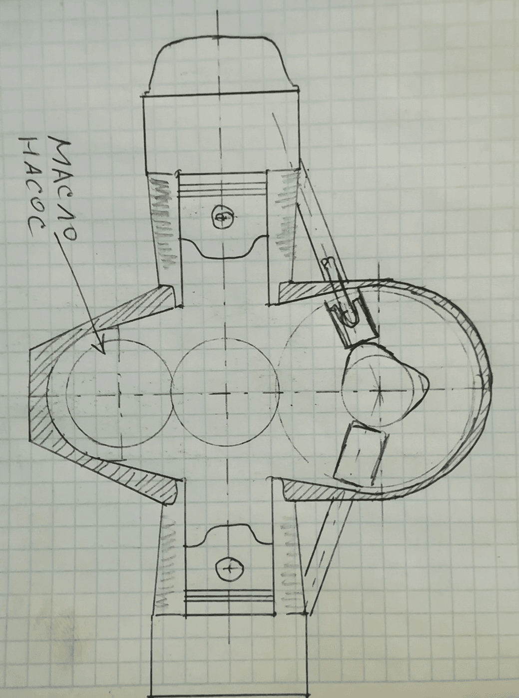

Картинка почему-то на правый бок упала

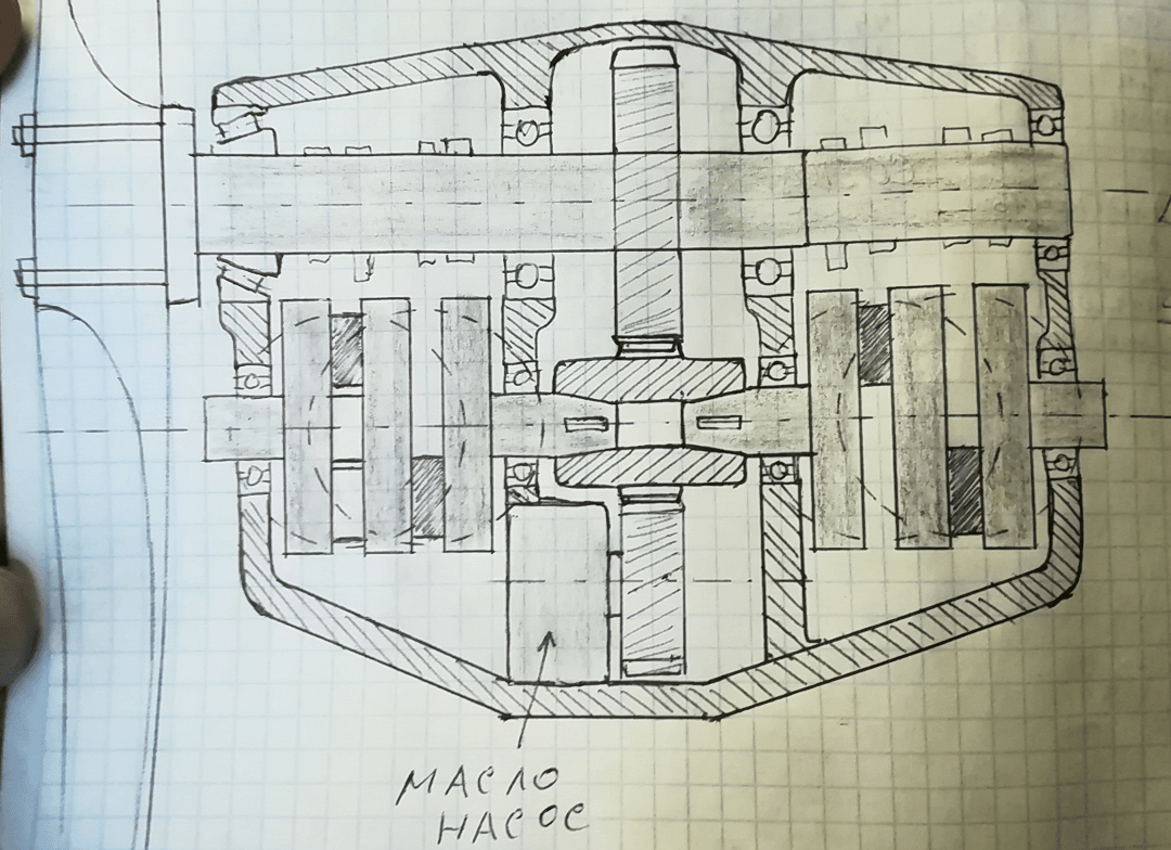

Чертёжник от бога, 80 уровень )))
Просто схема. Надеюсь можно разобраться.

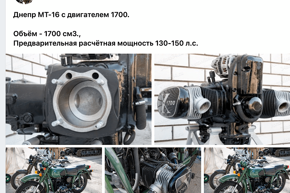

"Полторашка" на базе современного "Урала"
Межцентровое расстояние редуктора наверное около 110 мм. Разъём картера как на субаре.
На пике момента 60...65 л.с. при 4000...4300 об/мин
Так думаю винт 2...2,1 м.
Главное всё отечественное :)
Всё логично, исключя распредвал. В задней части он может быть раза в четыре тоньше.
А подшибник перед винтом -лучше бы шариковый(а за ним- обычный, скольжения) . Он будет фиксировать движение распредвала туда-сюда, а не в одну сторону. Кстати, на М14П (360 сил!) подшибник вала винта- шариковый, сейчас такой один сотни долл стоит.
Шариковые подшибники на коленвале и распредвале - давно доказанное практикой излишество. Слишком дорого и громоздко по сравнению с обычными скольжения с принудительной смазкой.
Соединение двух валов с единичной шпонкой вообще неприемлимо. Просто посмотрите на валы серийных электрических двигателей подобной мощности с одной шпонкой, какие там размеры (чтобы не лезть в давно составленные таблицы) , т.е. тут только шлицы возможны.

Мне смотреть никуда не хочется :)
Был затронут вопрос о том, что можно собрать на доступных отечественных комплектующих. Привёл пример на базе деталей мотоциклов "Урал".
Шпонка там скорее для подстраховки (мне так кажется). Сама посадка с натягом коническая.

Вряд ли разумно конус иметь для соединения частей коленвала- винт-то даёт осевую составляющую немалую.
Конусом (плюс шпонка) крепится маховик на коленвал мотоцикла Урал. Все вопросы к конструкторам мотоцикла :)

Поэтому повторю картинку
На правой части ведущей шестерни забыл дорисовать маховик.
P.S. При данной схеме возможна стрельба через втулку винта 😆
Интересная картинка. Осталось придумать как стягивать два конуса, чтобы не разболтались.

И да, для финансовой ориентировки тут узнал. Новый двигатель Урал в сборе, производства Ирбитского завода, стоит 309 тыс.руб.
