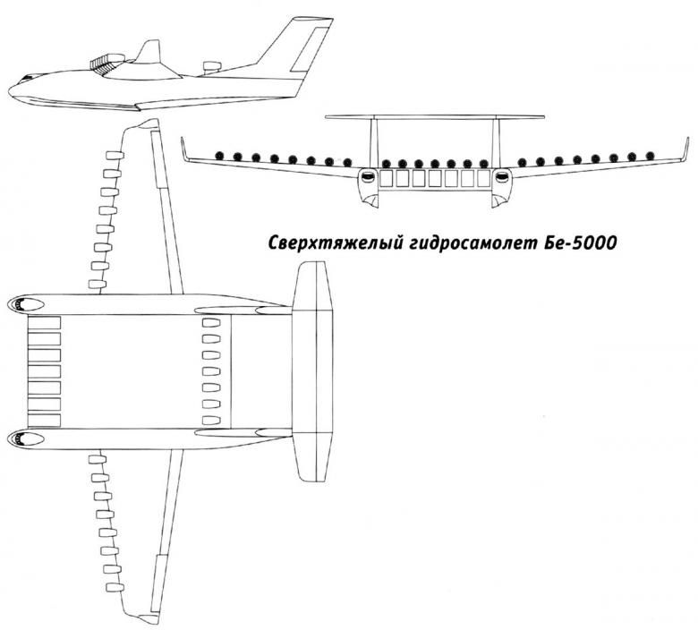

Хороший эскиз для авиамодели с двумя движками.
Только "турбулизаторы" убрать    ;D

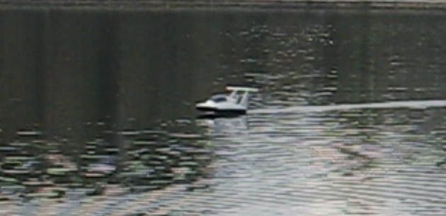

Провёл недавно очередной опыт – попробовал вывести на экран SIGMA-GLAFIRA
(http://www.ekranoplan-hit.ru/ http://www.ekranoplan-hit.ru/sigma3.html
в конфигурации СВП: снял с неё крылья, оставил при этом стабилизатор.
S_Vladimir
Я люблю создавать экранолёты!

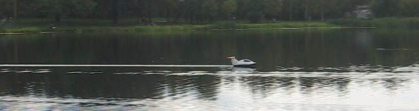

На низкий экран аппаратик вышел. Без крыльев. Скорость практически не уменьшилась, а устойчивость возросла! Получился этакий скутер на воздушной подушке и с использованием экрана.
Причём если вначале движения используется исключительно статическая составляющая, то после выхода на загорбовую скорость модель  полностью переходит на динамическую компоненту (на заборнике принудительного наддува в «подушку» установлен шибер, который может убирать  поддув до нуля, что и делается после разгона)
S_Vladimir
Опыт навёл на идею о новой конструкции быстроходного катера ;).
