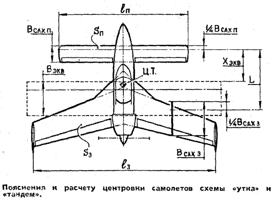

Я и без рисунка могу это представить...у  тандема ЦТ может  находиться за пределами САХ переднего крыла!  ;D
S_Vladimir
Я люблю создавать экранолёты!
утандема ЦТ можетнаходиться за пределами САХ переднего крыла!
Конечно может! Ну и что?
Тандемы это уже другая песня:
вспомните как расчитывается схема утка
(и как частный случай её - тандем)
В конечном счёте получается "приведённая" САХ,
и ЦТ опять же никак не будет позади неё...
В общем - аэродинамику никакой софистикой не обманешь...

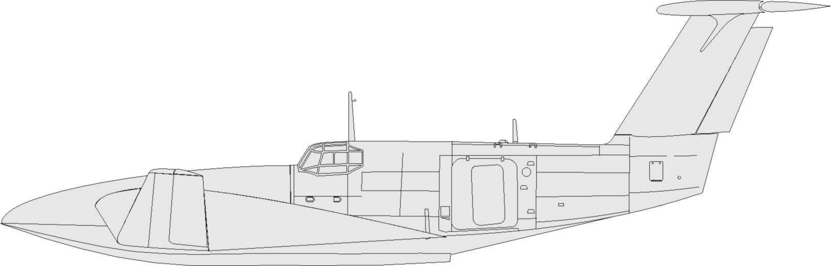

Мои "выводы"ОСНОВАНЫ  но трудах ЦАГИ по данной теме сороколетней давности(Иродов и др.)  В 1995 году мною спроектирован и построен самолёт "Экзотика" с использованием экранного эффекта.(фоторгафию Вы видели) с учётом этих "выводов". Статья Шувалова-популяризация тех работ.
А самолёт реально летал? ЦТ находился позади САХ?
lav
Самолёт реально на экране летал (он не летал вне экрана). ЦТ находился в пределах САХ.т.к. я не ставил задачи обеспечения динамической устойчивости на разбеге - пробеге (для самолёта достаточно статической).

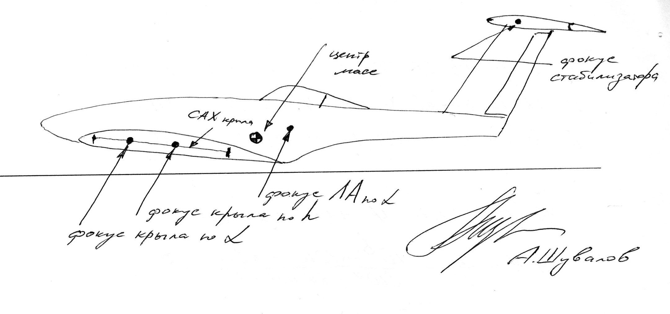

Может картинка поможет понять...

Shuvalov
Харьков
В полете у экрана подъемная сила меняется при изменении двух параметров -  угла атаки и высоты над экраном.
Причем точки приложения приращения ПС разные. В первом случае точка приложения приращения  - это фокус по углу атаки, во втором - по высоте над экраном.
Это азбука околоэкранной аэродинамики, господа...

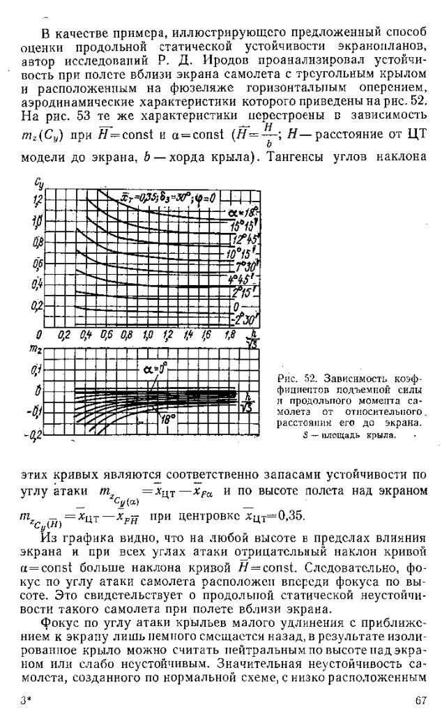

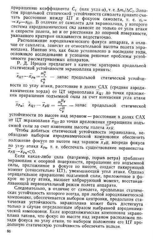

Из Н.И. Белавина, с.66
