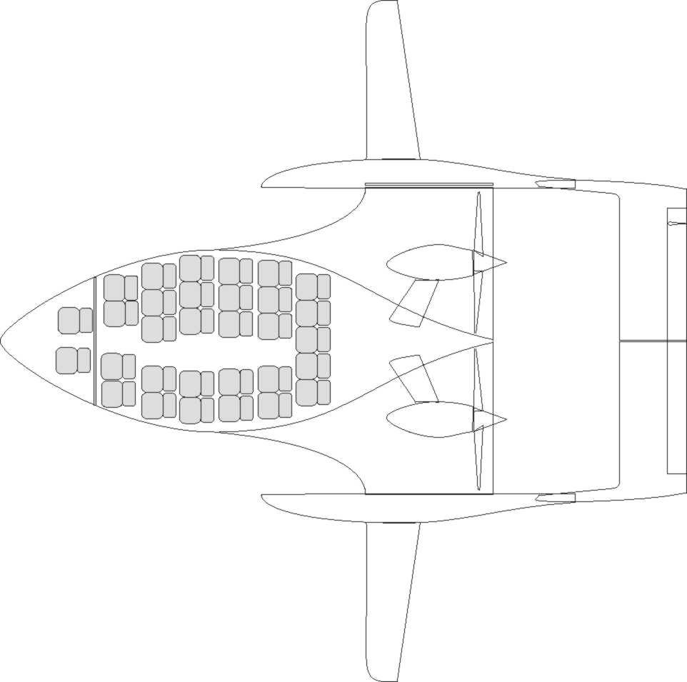

Разрешите отвлечь от философии и выставить для "битья" картинку 5-местного скоростного экранолета.
Вообще эта картинка, так же как и остальные красивые
картинки с сайта "САРГАН", на этой ветке обсуждали уже:
http://www.reaa.ru/cgi-bin/yabb/YaBB.pl?num=1125250236/2250
Вот некоторые из комментов:
Про картинки с сайта вообще:
Абсолютно "Лунные" проекты, не реальные в техническом воплощении... и технически безграмотные
Ну и про прожект эранолёта, в частности:
Вопрос: Чем же безграмотен и нереален КДВП?
Ответ:
Да просто слишком много фантастически нереальных характеристик. к примеру: Чтобы два двигателя по 350 лс кушали 20 л на 100, ?? чтобы крыло с хордой в 1.2 метра  было экранопланом?? смысл в дальности 11 800 если скорость крейсерская 180, выход неудобный если посадка на воду то выход на поплавок а там 1м, не допрыгнуть,  и лодке не причалить...
...самый писк это нагрузка на крыло   там написано что экономическая скорость 130 кмч а при нагрузке 400 кгм он даже не оторвется. да и при таких размерах кабины впихнуть 30 человек, наверное даже китайцы отдыхают...
...и к стати при такой хорде крыла и компоновке как будет выдерживаться центровка? Вообщем много несоответствий , писать можно долго, автору стоит ознакомиться с серией книг под названием "проектирование самолетов..."
Нужны ли ещё комменты?

А что, в вашем проекте крыло имеет удлинение как у Вояджера?
Экранный эффект в этом и заключается, что за счет него уменьшается ИНДУКТИВНОЕ сопротивление, при этом вводится понятие эффективного удлинения, которое может быть не меньше вояджеровского.
По цифрам

Просто посмиотрите на рисунок выше и скажите, а каким образом из такой кабины при аварийной ситуации пассажиры покидать аппарат будут? У него что - верхняя часть салона отстреливаемая? ;D
Или как на грузовом В-747 в сторону отворачиваемая носовая часть? [smiley=2vrolijk_08.gif]
