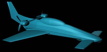

Согласен с  lav - на картинке совершенно презауряднейшая утка,
                                    каким боком она к экранолётам будет?
Ещё вопрос в связи с тем что изображено на картике:
ключевое для экранопланов(лётов) понятие - "привязка" к экрану Вам знакомо?

Ну и поконкретнее в сторону критики можно, и как Вы представляете Утку, "привязанную" к экрану, ну и вообще, чем Утка - экранолет должна фантастически отличаться от перезауряднейшей.
Просто как все гениальное, при этом:
1. минимальный дифферент на взлете
2. из 1-го следует не нужно критичеких углов атаки при посалке (писал lav)
3. именно такой аппарат будет обладать наиибольшим качеством (в сравнении с любыми из видимых на IP сайтах.
4. устойчивость, проверенная экспериментом.
5. ...
6. есть еще пара ноу-хау, неочевидные на картинке, которые нам помогут

Прежде, чем попробовать УТКУ НА ПРОБУ, разрешите задать вопросы:
1. Назначение
2. условия эксплуатации
3. Предполагаемые ЛТХ
4. Как управляется
5. как обеспечивается устойчивость
6 Какие намерения по поводу проекта?
