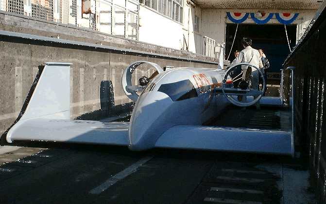

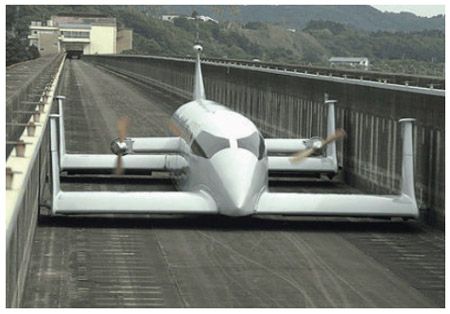

Наткнулся на вот такую идею использования эффекта экрана,
правда совсем не очевидно чем это лучше обычных рельсов,
но по всему восточно-азиатские братья настроены очень серьёзно:
http://kohama.niche.tohoku.ac.jp/getstopj.html

... видео модели-прототипа:
[media]http://www.youtube.com/watch?v=EaN7Kxk1_e8&feature=player_embedded[/media]
S_Vladimir
Я люблю создавать экранолёты!
... если на что-то и похоже (про изделие в посту 3349), то скорей на пепелацы дедушки Йорга!

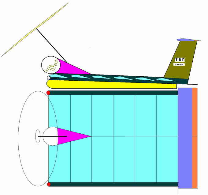

Похоже на плагиат.........у меня это года три уже как опубликовано,но более компактная конструкция!  :-?
Если говорить о плагиате, то еще у незабвенного Белавина приводилась подобная схема Х.Вейланда. Она ближе к японской. Ничто не ново под Луной.
А "жалюзи" малоперспективны. Каждое следующее крыло работает все хуже. Прикиньте скос потока от первого крыла в районе передней кромки второго. В качестве аналогии вспомните, зачем в турбинах делают спрямляющие аппараты.
\\\\\Прикиньте скос потока от первого крыла в районе передней кромки второго. \\\\.
Это по ,,самолётному,, если думать ! А вот вблизи экрана это ,,жалюзи,,  работает совсем по другому......и ещё ни один оппонент не проверил это на модели! :eek:     (кроме меня) :)  И все самолёты похожи,но летают по разному! :-?          Давайте ссылку именно на такой вариант??! ::)

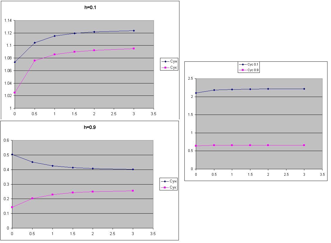

Должен же кто-то начать. Вот результаты эксперимента для математической модели. Два крыла. Удлинение 5. Угол атаки 5 град.Расстояние между крыльями (передней и задней кромками) менялось: 0, 0.5, 1, 1.5, 2, 3 хорды.  Высота полета (по задней кромке) 0.1 и 0.9 хорды.  Угол тангажа - 0.
Вы правы в одном. У экрана "жалюзи" работают по-другому - хуже. Падает сила не только на заднем, но и на переднем крыле. На третьем графике приведен суммарный коэффициент для всей компоновки. Отрицательный эффект исчезает при расстоянии где-то в две хорды при малой высоте и около одной на h=0.9 B
Если у Вас есть другие данные (Вы же пишите: "кроме меня"), подтверждающие Вашу точку зрения, интересно было бы с ними познакомиться.  :-/
Была только бумажная модель,которая показала весьма стабильное скольжение на экране в струе от вентилятора! :) По прежнему считаю идею заслуживающей внимания и буду весьма доволен если кто то подтвердит пригодность для экраноплана (только!!! )  Концевые шайбы,либо поплавки по всей длине (при общем  удлинении= 1 и элементов ,,жалюзи,, =5 ,расстояния между ними 20% хорды элемента ) . Мне эта идея для воплощения не подходит,в силу проживания вдалеке от большой реки......... :~~)  . Обсуждалось на сайте Авиамастера года четыре тому назад.    :-?
