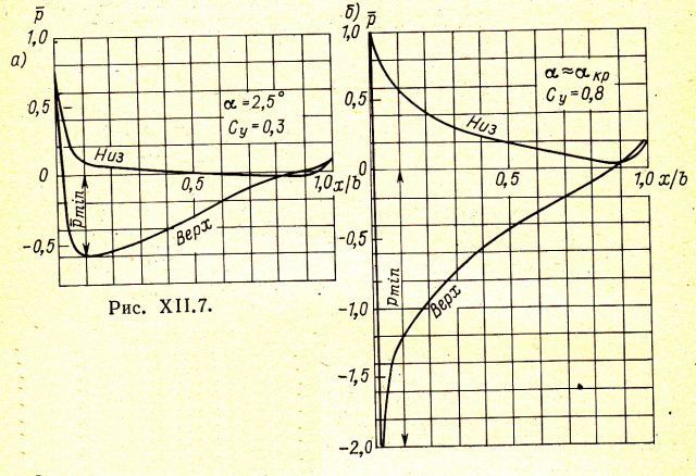

В полете крыло самолета опирается на "зону повышенного давления" с вполне конкретной величиной (давления, перепада давления), хорошо обозначенной первопроходцами авиации -"удельная нагрузка на крыло (P/S)"...
казак просто создал свою теорию появления этой эоны, этого избыточного давления... Он более брав, чем некоторые участники форума, создавших ПС наномембранами или вращающейся табуреткой.
В полёте крыло взаимодействует с потоком своей формой и площадью, первопроходцы авиации "зафиксировали" это взаимодействие насверлив дырочек и установив манометры, "зоны повышеного давления" там нет   значит всё остальное от "лукавого". ;D

первопроходцы авиации "зафиксировали" это взаимодействие насверлив дырочек и установив манометры,  "зоны повышеного давления" там нет...
Вы это прочитали в первоисточнике? СлабО повторить эксперимент 100 лет спустя?
Первопроходцы от подобных слов в гробах вертятся.
А что Вы скажете по поводу давления, соответствующего линии на графике, около которой слово "низ" написано? Особенно правого. График построен с помощью тех самых дырочек с манометрами.

На сунутых мне под нос графиках действительно данные полученые с помощью тех самых дырочек с манометрами,а вот чёрточка над буковкой говорит что эти данные отнесены к скоростному напору.С циферками всё понятно,от одного отняли другое потом всё разделили на третее и построили график.
А теперь у меня вопрос к вам по графикам : вот насверлили дырочек ,измерили и получили давление и считают что в этой точке давле имеет величину и направлено перпендикулярно касательной к поверхности,теперь это давление относят (делят) на скоростной напор который имеет своё направление,где на графике можно увидеть  результирующие направления?
Как все запущено! Если разность разделить на постоянную (положительную!) величину (скоростной напор) то ничего, с точки зрения знака, не изменится. Где давление было выше давления в потоке, там оно таковым и останется. И р с черточкой будет положительным. А Вы утверждали, что этого не бывает.
Что касается скоростного напора (в данной формуле), то это - скаляр. И говорить о его направлении смешно и наивно.
Я бы понял, если бы Вы сослались на касательные напряжения. Но они к коэффициенту давления отношения не имеют. А если бы имели, то только увеличили бы значение в числителе. И невозможное, с Вашей точки зрения, положительное давление просто увеличилось.

Нарисуйте вашу поверхность с названием "низ"  с указанным  углом атаки  и векторами "положительного" давления ,спроектируйте их на ось У и Что случилост с "положительностью" части из них, заметьте имеющих максимальную величину,а сумма всех составляющих по оси У меня не впечатляет.
