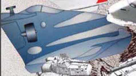

Только вот с аэродинамикой байда эта широченная плохообтекаемая,  не дружит никак. Оно не экраноплан, конечно, а СВП снабженное обычным самолетным крылом большого удлиннения. Хорды там кот наплакал, и увеличения составляющей давления под крылом в подьемной силе крылa ожидать не приходится. Так - индуктивное сопротивление может поуменьшится. Что конечно этой байде не поможет стать эффективным транспортным средством. Вообще - не следует считать экранопланом низколетящий самолет. Для уменьшения негативного влияния экрана на продольную устойчивость этой штуки никаких конструктивных мер не принято - при постоянном нахождении вблизи экрана проблемы с устойчивостью более чем вероятны. Ни о каком экономичном полете и речи нет.

Абсолютно верно! Мега-БАЙДА сия с ародинамикой никак не дружит:  ;D ;D ;D

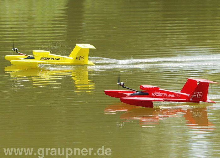

:)Да, точно - экран здесь нужон постольку поскольку...
Также как и этим RC-экранопланчикам (тяги-то хватает и для веhтикального(!) зависания)
