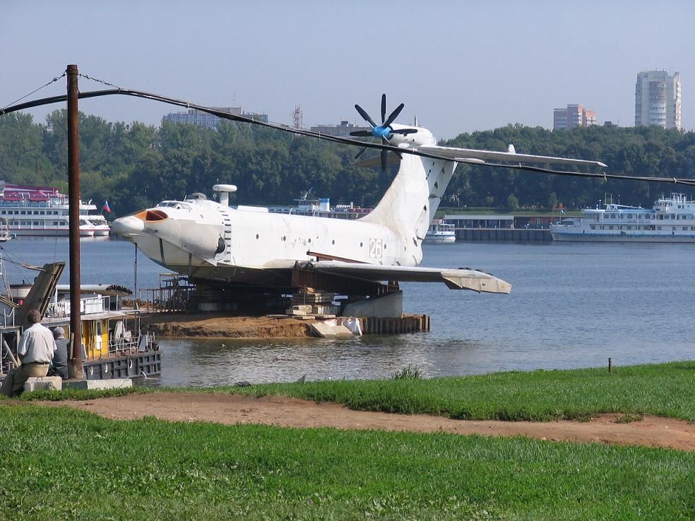

"Орленок" пристроили недалеко от моего дома. Отсыпали на против Химкинского бульвара островок, пока никого не пускают. Говорят слишком секретный, его сначала надо разобрать  ;D
Шанцев похоже теперь редко бывает в Москве  :), если  сначала хочет собрать другого "Орленка", что бы разобрать его в другом месте  :~~)

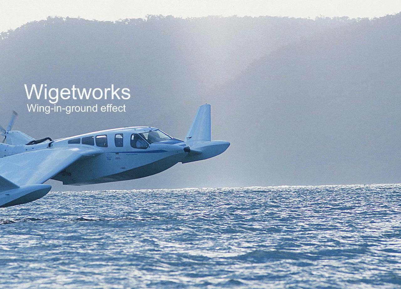

производство своего СЕРТИФИЦИРОВАННОГО FS-7 Dragon Commuter в Сингапур перетащили - http://www.wigetworks.com/
...и таскали они его по всему миру , вслед за потенциальным инвестором, латая после аварий и меняя дизайн веб-сайта... Не осесть, не упокоится его грешной околоэкранной душе.  ::)
... и с теме-же видюхами эксперементальных полетов над идеальной гладью моря  ::)
