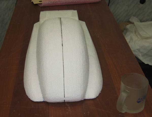

:)Да, начал ваять новую модель:
Помимо проверки новой концепции, запланирован пункт
прилаживания вышеупомянутой фишки-девайса
к правильной задаче. ::)
Несколько одноклубников не сговариваясь выдали:
Оооо, очччень... эротичные формы :)
Инженер
S_Vladimir
Спасибо за фото.
Ждем всю модель.

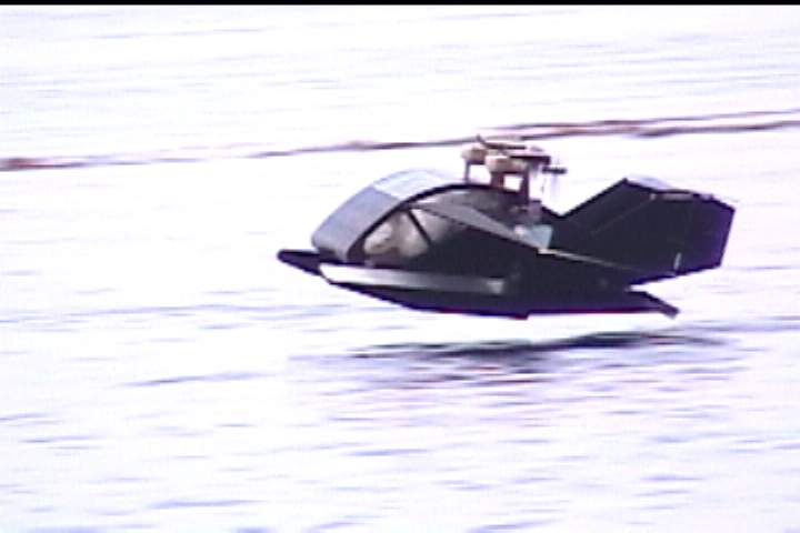

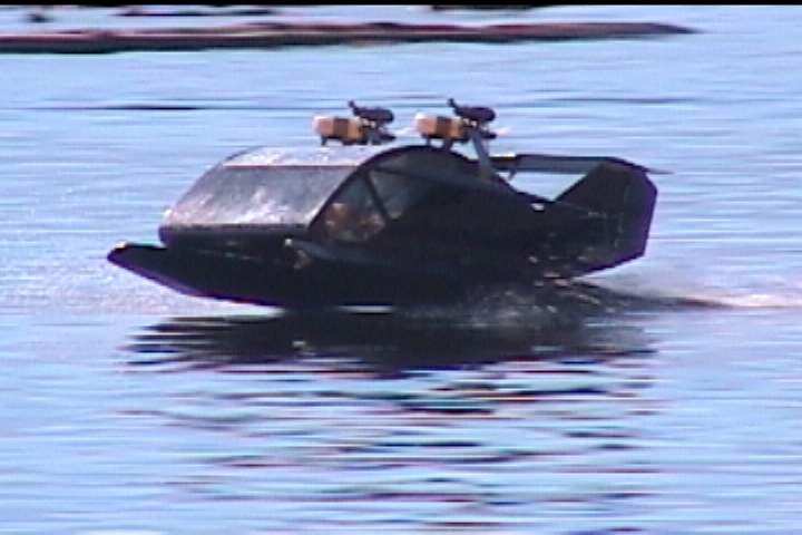

http://airboat.fatal.ru/image/k-5.jpg
На взлете.
или на посадке ?  :)

:)Инженер, вот моделька довольно схожая с концепцией Бирюкова:
   тоже с "Решетизацией", тоже с коротким толстым фюзеляжем,
   и тоже с малым выносом плеча ГО :-[.
  То, что бросается в глаза (на видео её полёта) - непрекращающиеся,
непрерывные автоколебания в канале тангажа на крейсере :-[.
Не здесь ли "зарыта собака" отсутствия документальных материалов о
Касатке в полете??

Может, с Фрогом-то не надо так жестоко, вдруг не совсем еще безнадежно вредный  моллюск?   :)
А огурец ваш эротический, он что, никаких аэродинамических поверхностей больше иметь не будет?  Это смутно мне напоминает первую конструкцию ИБ, облагороженную конечно, но, не в обиду будь сказано, не очень убедительно выглядящую.  Нельзя ли поподробнее о самой идее, не касаясь секретов фирмы?
Инженер
S_Vladimir
ИБ сейчас просто доводит машину до ума.
По модели.
У нее крыло, если судить по верхнему снимку - ромб, а не решетка.
Размах стабилизатора у нее маленький, в габаритах (и в тени) корпуса. Вдобавок они загнали его (стабилизатор) в поток от винта. Поэтому и демпфирующие свойства никакие.
