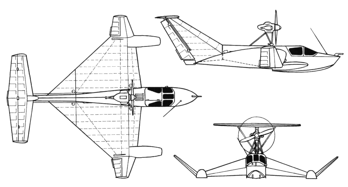

Консоль представляет собой однолонжеронную конструкцию с задней вспомогательной стенкой, четырьмя стрингерами и девятью нервюрами.
Инженер
Красивая картинка
У Эски профиль ЦАГИ-Р-II-10%,
по корневой - 10%, по консоли -12,5%

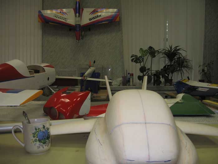

 :)Продвигается работа -у модельки
   появились "аэродинамические поверхности":
   (ещё не все)

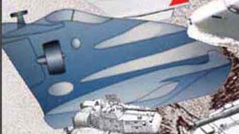

:)А ещё совершенно аналогичное (лишь более развернутое) ТЗ,
      которое как пищал Лягг
                       было якобы составлено "за время написания поста"
          можно найти под вот этой утюгообразной-байдой:  :eek:
   (которую Лягг упорно обходит молчанием -
                                                    с чего бы это??)
