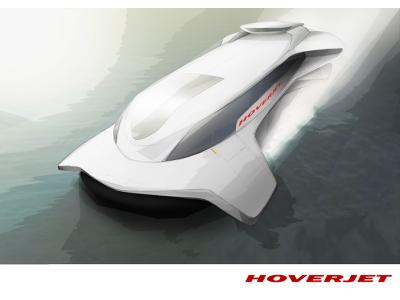

:)Реактивный "Йорго-Липпиш" с воздушной подушкой:
