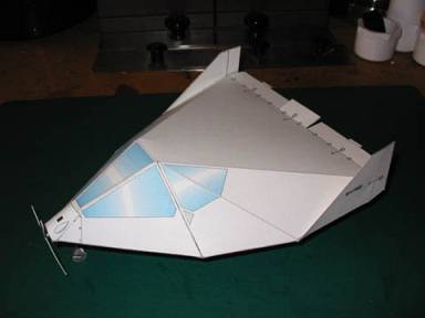

Вообще то именно это и подразумевалось  ;D Единственно, что не дает покаоя, так отсутствие сильно видимой разницы между экрами и крыльями летающими. Крылья имеют, как мне кажется, меньше площадь ВО ! Или это оптический обман.
Кстати - чем не экранополз, а может планер ДПШ или таки самолет -крыло?  :eek:

Акваглайд/Волга-2 имеют нормальную самолетную схему , обратите внимание, они не летающие крылья вообщем-то. У них С-образная кромка в дополнение к стабилизатору установлена - плюс - ВО - аж переразмеренное. Липпиш - то-же классической конфигурации - ничего общего с летающими крыльями. Присмотритесь к деталям конструкций экранопланов - станет ясно их отличие от самолетов.
Мне Фасетмобайл ни чем экр не напоминает. Даже малым удлиннением  :)

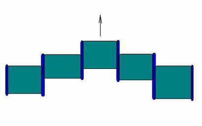

Логика рассуждений была такова: нужен легчайший ЛА без двигателя с минимальной скоростью и желательно простой конструктивно. Увеличивая площадь, уменьшаем нагрузку и скорость. Площадь проще всего увеличить за счет хорды. Т.е. имеем аппарат с малым удлиннением и относительно большой хордой. Можно поднять крыло как можно выше и не учитывать экран, если это удастся. Тогда ЛА может иметь по сути любую схему. И классику и утку, и крыло... Но с ростом ходры растет поребное плечо ГО, если оно есть. Но летающее крыло как бы само по себе и фюз и крыло с большой площадью. Утка в принципе только не задирает нос по идее.
Далее, если есть у нас ЛА с САХ порядка 2-2,5 метра,  то возникает мысль о возможности использовать эффект экрана. По сути совсем низко крыло быть не может (трава, кусты, неровности), значит минимальное отношение высоты к хорде от 0,2-0,3 и более. Фактически особых гуляний фокуса быть уже не должно. Как на самом деле, не знаю, надо пробовать. Делать модельки на привязи и продувать.
В моей жизни была практика и буксировке на дельте на лебедках. Когда после горки совершенно другая техника старта, приводящая к резкому взмыванию. Но там подцепка за пилота, который пытается по аналогии разгонять рогалл упираясь в трапецию. В итоге резкий старт на тяге. Но если правильно сразу отцентроваться, то летишь горизонтально неспешно.
За нос цепляться не пробовали :) Но сдается, что по логике вещей, с такой подцепкой и тягой горизонтально поверхности просто заставить ЛА задрать угол будет нереально. Скорее будет прижимать на пикирование. Соответственно на любом другом ЛА в засисимости месторасположения несущих поверхностей и линии тяги можно как пикировать, так кабрировать, так и быть нейтрально.
Так же имел глупость обучаться самостоятельно на телеге. :) Гонял с зажатой ручкой по земле с большой скоростью. Потом решил потихоньку по отрываться. Но скорость, на которой  догадался это сделать была более чем взлетная. И оказался неожиданно над планетой совсем выше, чем мог подумать.
Хотя позже, на  меньшей скорости  все было иначе. Но в этом случае опять тяга паралельна земле только на разбеге. После отрыва вектор тяги на кабрирование и набор высоты. Т.ч. ИМХО при малых скоростях и горизонтальной тяге за носовую часть взмывания при неумелом дествии пилота можно избежать в принципе.
А по скоростям меня прельщает цифра в 25-30 км/ч.  Немного быстрее велосипеда. ;)

Вообще говоря сегодня поигрался с модельками. Оказалось, что определяющим в поеречной устойчивости является плечо ГО :)
Можно настроить и летающее крыло и утку с малым плечом и с большим. На экране вспухают все схоже. Но вот в полете устойчивее всего утка по типу японцев. Причем размер и форма оперения почти рояля не играли. Определяющее было настройка и плечо. А так же небольшая обратная V образность. Правда крыло было не прямое, а со скошенными углами. Применялось во всех видах схем.
И действительно, подцепка за самый нос обеспечило четкую устойчивость. Стоили перецепиться ближе к ЦМ, как на аттракционах и стали проявляться все прелести.
Короче стоит нормальную модельку побольше размером соорудить со сходными моментами инерции.
