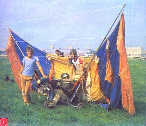

Здравствуйте !   Я решил облегчить старт на паралете. Хочу чтобы купол  изначально находился над аппаратом, чтобы не поднимать его с земли, рискуя сломать винт и стропы. У меня получился вот такой паралет.  Очень хотелось бы узнать Ваше мнение по этому поводу.  см.фото                                          С уважением   Закора Андрей

если купол изначально над аппаратом - как он наполняться будет? Непонятно. Оычно ведь используют саму СУ как ветродуй, купол наполняется и обретает подъемную силу....
Это очень просто,  надо  тщщательно проэбаксидить купол и стропы и на хорошем ветерке (12-15м\с) поставить на просушку на три часа до полного просыхания ингредиента.... потом закатить под крыло трайк пристегнуть карабины...... и можно лететь. :craZy

Вообще конечно интересно глянуть на идею... ::)  Я как-то на СЛА-87  видел микро тележку Карлсон из Якутска... сплошное ноу-хау: соосные тянущщие винты приделанные к детской коляске в которую в трипогибели всунут пилот и перед ним два ИЖ-ПС и V-образно стоит рогатка из дюралевых труб длиной метра по три... на верхушки которых собссно и цепляется передняя кромка купола... ::)  Взлететь не смог.... :-?

Да это он. :)  А спаренную ВМГ поставили позже в Чернигове, на СЛА-91... и четвёртое колесо тоже... и результат тот же... ;)  (фото есть но сканер чинить надо. :()

При наличии ветра более 5мс видимо можно поднять крыло и без движка.... но при таких условиях это можно сделать и без такого сложного и мудрёного механизма ИМХО.  А как это летает? ::)

А зачем возникла необходимость установки четвертого колеса
 Особо не вникал, хотя с автором был немного знаком, предполагаю в связи с плохой устойчивостью из-за малой колеи-базы.
zakora
При наличии ветра купол уверенно держится над аппаратом. А в штиль я устанавливаю две стойки, которые держат параплан вверху.        Первые  полеты  показали, что конструкция крепления купола не имеет должной жесткости и точности привязки. Вот он и переворачивался  каждый раз почему то  в право.    Эх его бы в аэротрубе настроить...

что конструкция крепления купола не имеет должной жесткости и точности привязки. Вот он и переворачивалсякаждый раз почему тов право
 Думаю Вы сами себе ответили на поставленый вопрос.... о целесообразности усложнения простого ЛА. :)  И самое главное, что меня лично больше всего озадачивает: Ваш дюралевый лонжерон-труба навскидку имеет диаметр не более 50мм...и при попадании в бурбуляцию может запросто сложиться.... :-?  в общем думать конечно вам, но  я лично, такой аппарат в таком виде, к полётам не допустил бы точно. ИМХО. :-?

Где-то видел фото аппарата с глухой передней кромкой крыла при этом купол приобретал некоторую герметичность и системой подпора воздуха по двум рукавам.

Можно и без системы подпора.Баллон от кайта поставить и все, ну и латы дельтовские воткнуть по хорде, да и стропы прицепить к латам ,уменьшив их количество раза в 4. Но проблема старта все равно остается ;D Зато складываться не будет и качество можно достигнуть ого ::)

Если местные условия позволяют можно стартовать из под высокого моста.............предварительно подтянув купол на нитях к пролёту?? :-?
