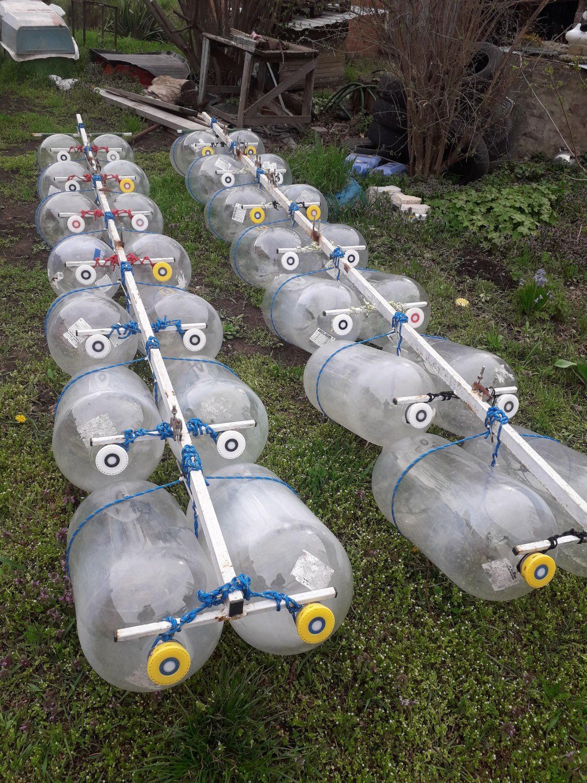

А по гидропаралету ведёте работу или отказались?
... У меня тоже есть желание с воды взлетать, да только наверно это всё проблематично будет, думаю помимо всего прочего появится проблема увеличенной парусности телеги, как-бы на твист не нарваться... у меня однажды по моему раздолбайству одна лыжа отвязалась и стала крутиться на ступице, телега стала без контрольно рыскать в право-влево, пока на посадку шёл молился (только не твист 🙏)..

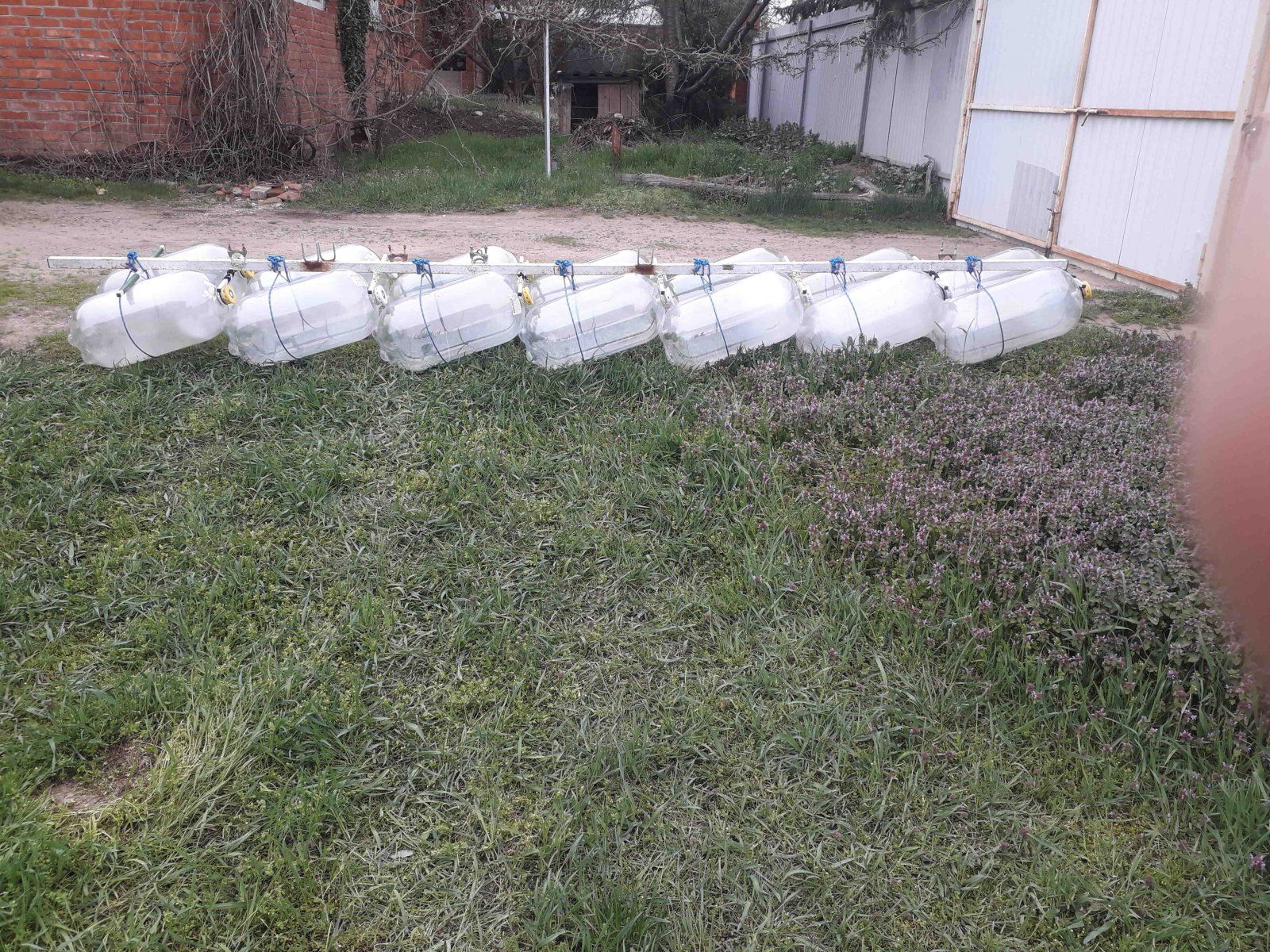

zakora
Гидропаралёт строю. Конструкция по схеме катамарана получается парусная. Два поплавка, длиной по четыре метра каждый, собранные из тридцатилитровых пластиковых пивных кег, общее количество которых 28 шт., действительно смогут раскачивать телегу в разных направлениях. Возможность нарваться на твист наверное существует. Да и движение по воде с таким парусным крылом, в определённых условиях может привести к перевороту. Так что, действительно, всё очень проблематично! Что из этого получится, пока не знаю.
