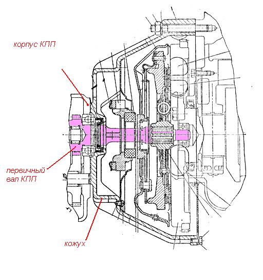

Отвечаю на Ваши предыдущие замечания:
Масса маховика ДВС влияет на плавность его хода и величину холостых оборотов. На самолетных двигателях роль маховика играет воздушный винт. На вертолете - колесо вентилятора. В нашем случае роль маховика (а заодно и демпфера) выполняет трансмиссия рулевого винта и сам Р.В.
Колокол с нажимной плитой в предлагаемой мною схеме не используется. Наружный кожух - родной, москвичевский из алюминиевого сплава АЛ13.

Не будете ли Вы так любезны?
Изобразить продолжение отсутствующей части вала до следующей опоры.
И желательно таким образом, что бы этот вал был виден от начала(справа) и до конца(слева).
Мне необходимо посмотреть на этот вал со всеми его опорами и с его соединением со следующей деталью слева.
Я так понимаю это должен быть, либо ведомый вал углового редуктора, либо он и является горизонтальным валом углового редуктора, на который крепится ведущая коническая шестерня.

Doremidont
Для slavka 30.150: На автомобиле это выглядит так(см. картинку). Первичный вал КПП пронзает всю муфту и вставляется в подшипник колен.вала.
Как Вы прозорливо подметили, в нашем случае вместо КПП устанавливается угловой редуктор (на теже болты, что и КПП ранее). Вся сложность в том, чтобы ведущую (малую) шестерню редуктора иметь на валу муфты. При этом редуктор должен относительно просто сниматься. Вторую опору вала рационально организовать в кожухе, применив подшипник.

slavka33bis
slavka33.150 здесь может крепится все что угодно.Либо промежуточный редуктор, либо шкив ременной передачи. Это зависит от запросов конструктора.
А вот тут Вы не внимательны.
Мы обсуждаем конкретный вариант аппарата, который кстати сказать, уже давно в общих чертах скомпанован автором.
По этому я и просил его раскрыть подробности узлов, не видных на представленных рисунках, и общего плана, и муфты.
Doremidont
По трансмиссии аппарата это наиболее сложный узел. Я уже нарисовал несколько вариантов, но все не то... Когда получится приемлемый - выложу. Конечно, если у кого-нибудь из вас  выйдет быстрее и разумнее, я буду только рад.
