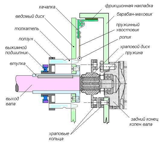

Примерная схема фрикционно-кулачковой муфты сцепления.
Работа.
При перемещении по выходному валу ползун продвигает конические толкатели сквозь отверстия в ведомом диске. Ролики качалок, накатываясь на коническую поверхность толкателей, через качалки передают усилия на фрикционные накладки, вводя их с соприкосновение с внутренней поверхностью ведущего барабана. При выходе роликов на цилиндрическую поверхность толкателей – усилие прижатия максимально. При дальнейшем продвижении толкателей они начинают преодолевать усилие возвратной пружины и перемещать шлицевой диск до зацепления храповых колец. Попадая в проточки толкателей, ролики обеспечивают фиксацию включенного положения.
Материалы.
Большинство крупных деталей муфты предполагается изготовить из алюминиевых сплавов.  Так, ведомый диск, ползун, толкатели из сплава Д16Т. В качестве ведущего барабана можно использовать тормозной барабан от ВАЗа, обработанный до необходимых размеров.
В качестве шлицевого диска используется обрезанный фрикционный диск сцепления от М-2140. Качалки – из стандартного уголка с приваренными втулками. Пружинные хвостовики качалок – листовая сталь 65Г. Храповые кольца из стали 30ХГСА терм.обр. до HRC 32-34.
Готов выслушать критику (конструктивную!). Естественно, это первый вариант. Кто придумает проще – буду только рад.
ПРОЩЕ =  придумать сложнее...
как схема - вполне..., а конструктивно - надо работать...
я бы барабан заменил диском...
и прикиньте, для начала, необходимый момент для раскрутки НВ передаваемый фрикционом на МИНИМАЛЬНЫХ рабочих оборотах двигателя...
"газовать" можно будет уже после включения  храповика...
направление, вр.как правильное...
а я и не злой совсем...

Ладно, думаю можно. Как считает уважаемый Doremidont, будет ли предложенная схема муфты легче штатного сцепления ДВС с КПП?
А если учесть возможность ещё и штатное облегчить до допустьимого безобразия?

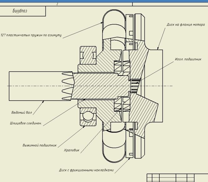

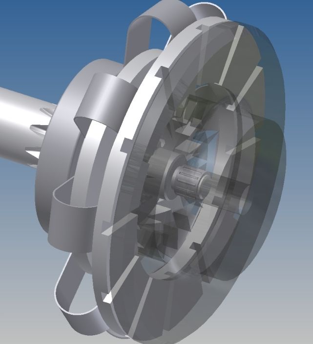

мысль на картинке
так с пылу, с жару, но еще оч. сыро и!!!
вне пропорций и масштаба
вне конкретных материалов и комплектующих
вне технологии и хар-к прочности...
рис.1
- полупрозрачный диск, который на фланце мотора
- внутри видать игольч. подшипник для центровки
- далее диск с секторными фрикционными накладками
- внутри чуть видно храповую пару...
- шлицевой вал....

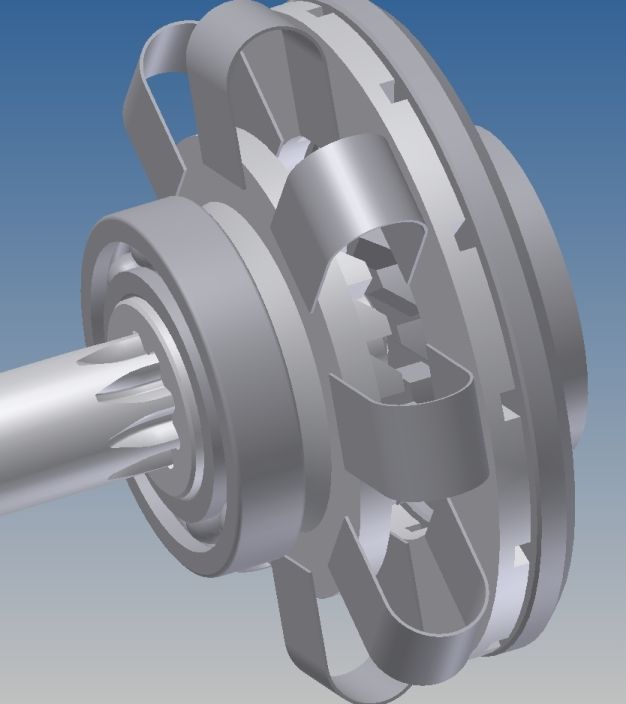

рис.2
- все то же самое в другом ракурск (диск от мотора не прозрачный)

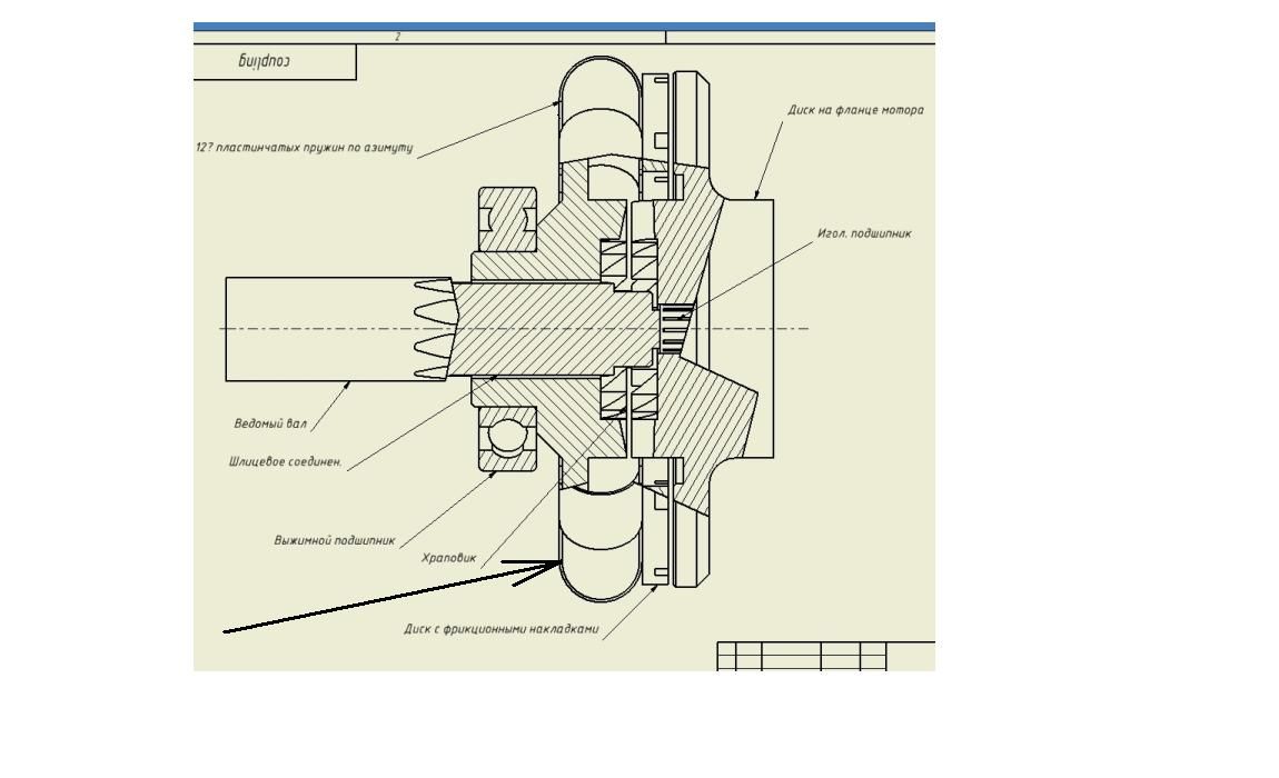

рис.3
разрез
диск с накладками НЕ забазирован по оси!
ну всякое такое...
