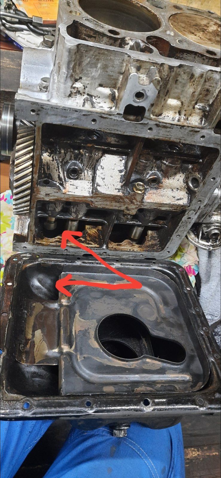

По Subaru конечно же на этом форуме перечитал все темы. Но Ваш вопрос сподвиг покрутить в руках детальки.
"Окно" в блоке для стекания масла из левой клапанной крышки, расположено очень близко с "окном" в поддоне для слива масла вниз.
Вспоминаю советы некоторых "бывалых", что субару жрёт масло и нужно заливать на пол литра выше метки :D Так может оно потому и жрёт что через эти окна четвёртого цилиндра как раз и заливает масло в левую крышку. Особенно если это ВМУ толкающая стоит на дельте и на взлёте имеет приличный угол наклона назад.
Это всего лишь моё предположение.

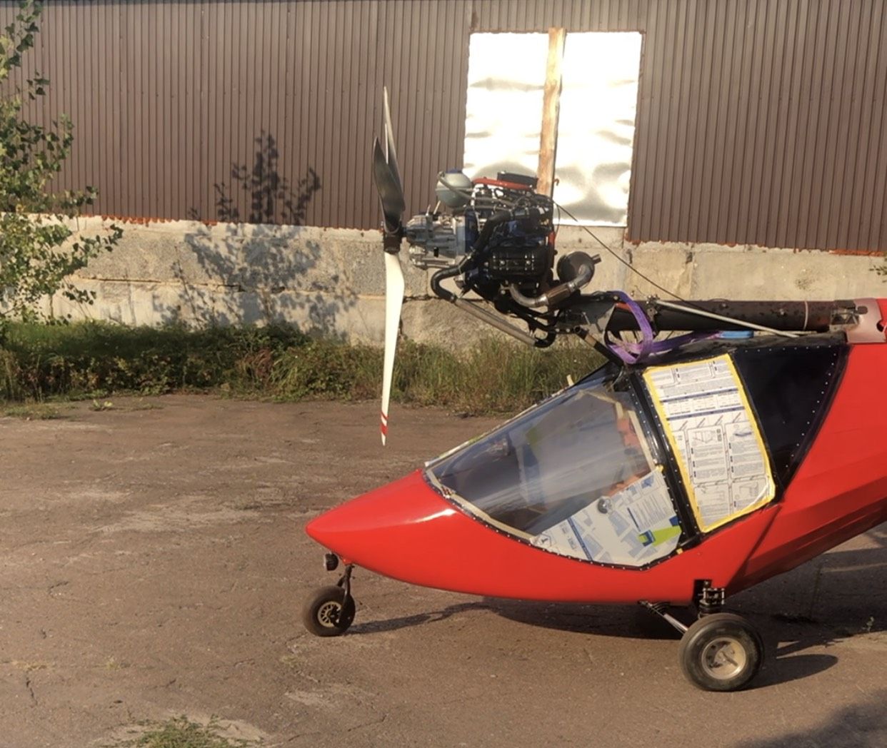

Vane4ka
Я построил самолет!
Во-первых, перестаньте быть жертвой маркетинга 🤭 Фильтров нулевого сопротивления не бывает.
Ещё было бы интересно посмотреть на Вашу ВМУ, под каким наклоном она стоит и какой уровень масла заливаете.
Жертвой быть перестал :)
ВМУ на фото, для справки, левая клапанная крышка - это та, что на фото.
Масла согласно мануалу, 3.5 литра.
Ну это у Вас она левая. А на авто эта крышка правая и в неё через автоматический клапан поступает свежий воздух при разряжении в картере.
Ещё разглядел на фото недоработку, часто встречаемую в тянущих субаруконверсиях. На автомобиле двигатель наклонен назад, а карбюратор стоит ровненько. При развороте мотор ставят ровненько, а карб получается "завален" назад. При взлёте и наборе высоты положение карбюратора усугубляется. А он всё-таки поплавковый 👆
