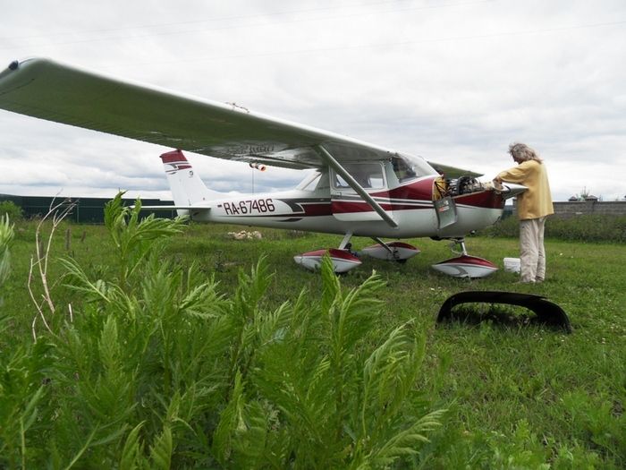

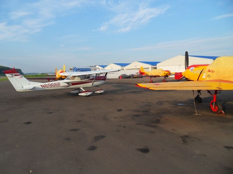

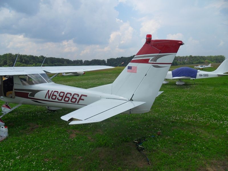

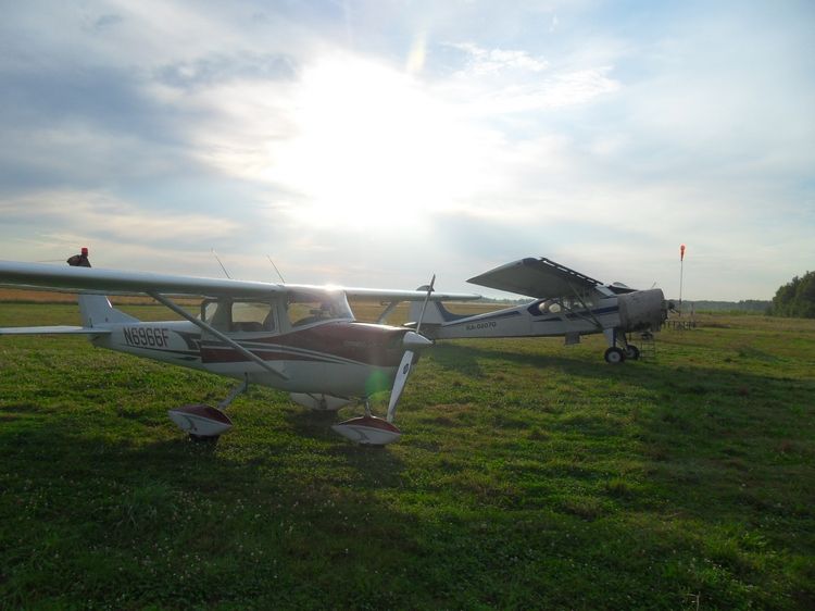

Сергей, спасибо :) фото обнадеживают.
Но всё же интересны подробности!!!
Сергей вас вводит в заблуждение. На фото ВС по разным причинам незаконно использующие воздушное пространство России. К тому же эти ВС принадлежат российским гражданам и прошли таможенные процедуры. Просто их не успели перекрасить, я так думаю... Законная процедура полетов иностранных ВС описана в АИП РФ. Выполнять на практике такую процедуру регулярно для полетов в целях АОН, может позволить себе только законченный мазохист...

Гы-ы... Все равно вне закона. Нет номера на нижней поверхности крыла и государственного флага на киле. Бланк вашего протокола уже скорее всего отпечатан в типографии :)
