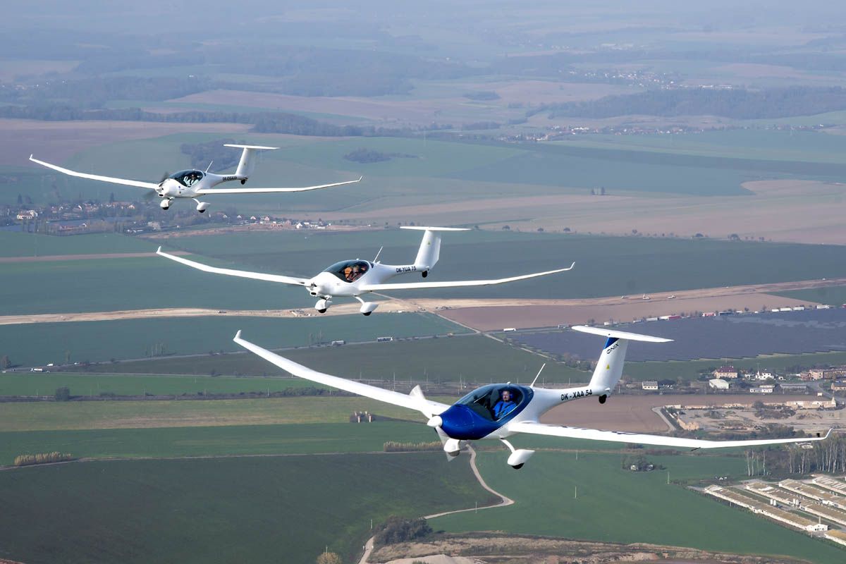

Мне кажется, у вас концептуально прекрасный самолет!
Не могли бы вы более подробно рассказать о электрической силовой установке (производитель, мотор, контроллер, батарея, масса и т.д.)? Как организовали охлаждение двигателя и контроллера? Были с этим проблемы в начале или нет?
Уже поставляете заказчикам электрические самолеты?
И в целом интересно производятся ли самолёты серийно на данный момент, если да, то в каком количестве?
Понимаю что вы из Чехии, но где-то читал что понимаете русский. Буду рад ответу на любом языке  :)
Martin Stepanek
Здравствуйте!
Да, я из Чехии. Я могу читать на вашем языке, только с письмом у меня есть проблема, поэтому я должен использовать Google переводчик :)
Технические данные для U-15E
Мы используем электродвигатель Rotex 60 кВт (максимум 80 кВт) с контроллером MGM тип 400/400. Аккумуляторы от ячеек Sony VTC6 и у нас мощность 35 кВтч. Аккумулятор разделен на 3 блока - один находится спереди, а два - в крыльях. Всего вес батареи 150 кг.

Спасибо за подробный ответ! Очень интересно как выглядит блок аккумуляторов из батареек в целом и его установка в крыле в частности!
Есть ли такая особенность, что двигатель выдает полную мощность только при полной зарядке аккумуляторов?
Martin Stepanek
Здравствуйте!
Цена Phoenix с Rotax 912 составляет 85-95T EUR в зависимости от комплектации.
Цена на Феникс с электрическим двигателем стоит дороже. Мы должны заплатить более 1 000 евро / 1 кВтч мощности. Таким образом, только батареи стоят около 40 т евро. Но цены на аккумуляторы будут снижаться с ростом производства электромобилей.
Мы разработали электрическую версию так, чтобы у нее был похожий планер. Таким образом, каждый Rotax Phoenix может быть переоборудован в электрический. Даже точки крепления двигателя на 100% одинаковы.
А про имеющуюся власть ....
Мне нравится этот вопрос, потому что это означает, что у вас есть опыт работы с электрическим двигателем. При таком размере батареи (35 кВтч) мы можем использовать макс. мощность до 30% мощности. Проверено в полете :)

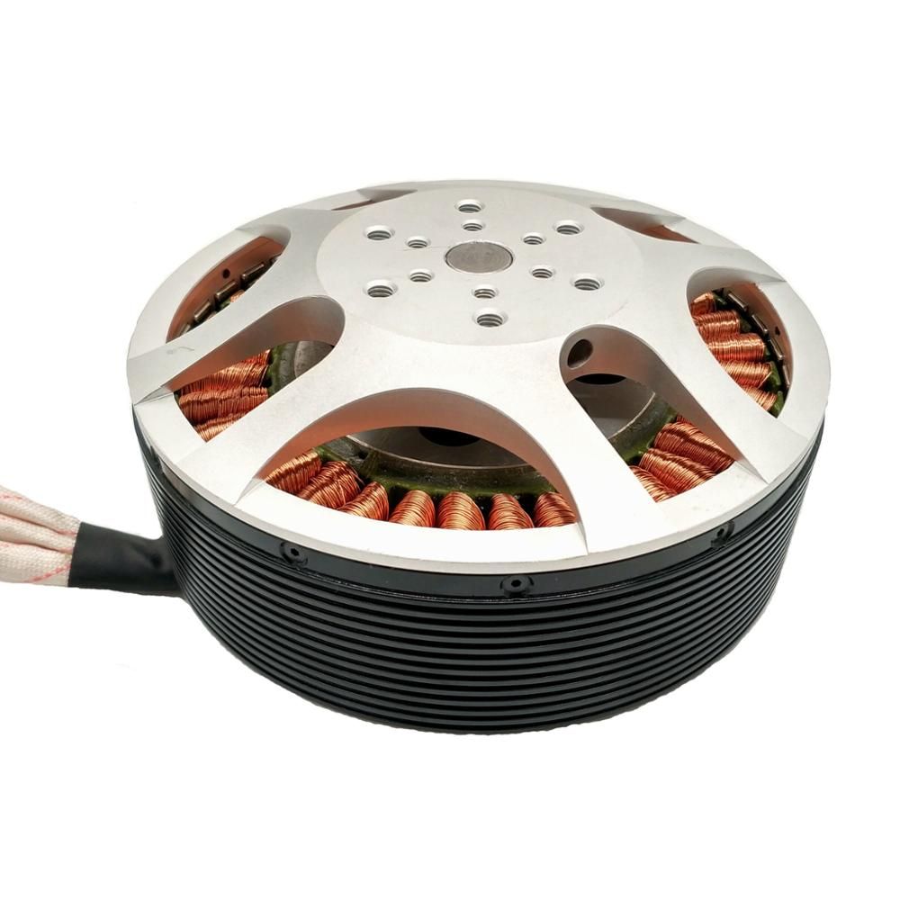

Кстати, на али мотор удачный появился:
https://www.alibaba.com/product-detail/Super-lightweight-MP238-50-35kw-brushless_62246227481.html
Только информация невнятная, то ли там 70 КВ, то ли 48.

Кто же покупает такие моторы
https://frchobby.en.alibaba.com/product/62032020202-811433165/Coaxil_Motor_160kw_Two_Stator_CW_CCW_For_Mega_Drone.html
если они серийно производятся. наверное, есть и чем кормить. 100 киловатт это 300 кг тяги. то есть взлетный вес квадрика - тонна.
henryk
Krakow
=это не коаксиальный мотор,а спарка двух моторов,один
с трубчатой осью...
-мы испытывали один бесколлекторный мотор 3 кВт,со статором на подшипнике и щетками для питания с  двумья винтами (0,7 и 1,3 м),
выдавал до 15 кГс тяги при 1 кВт потребляемой мощности !
