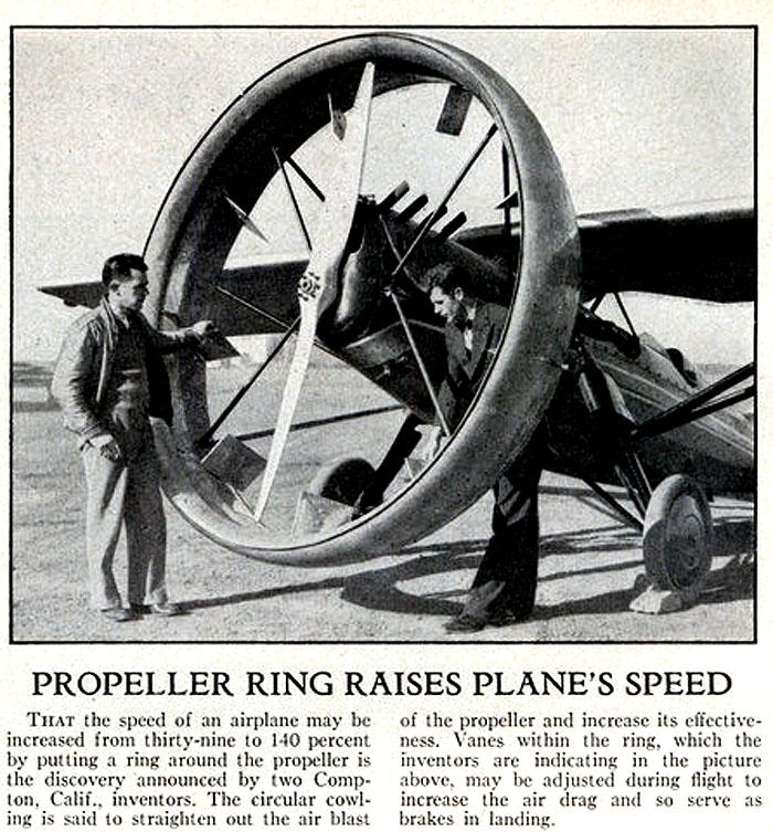

KAA
Ненавижу Солидворкс!
Возможна замена второго винта, или контр-пропеллера на неподвижный спрямляющий аппарат. Возможна замена первого винта,или контр-пропеллера на неподвижный направляющий аппарат. Результат по приросту тяги будет примерно тем же.
Если бы всё было так просто... :)
Второй винт может вообще не ускорять поток - быть свободновращающимся контр-пропеллером. Таким же контр-пропеллером может быть первый винт. Возможна замена второго винта, или контр-пропеллера на неподвижный спрямляющий аппарат. Возможна замена первого винта,или контр-пропеллера на неподвижный направляющий аппарат. Результат по приросту тяги будет примерно тем же.
ИМХУ
Свободно вращающийся винт будет потреблять энергию и в огромных количествах, гораздо больших чем было затрачено на закручивание потока рабочим винтом. Поэтому отпадает. Со спрямляющим аппаратом не всё так просто. Нужно учитывать такой параметр как плотность энергии на единицу объёма потока. При низкой плотности, к примеру то что делает Хенрик или какой нибудь медленно летающий самолёт, эффект будет на уровне погрешности. У Ту 95 летящего со скоростью 700 и более км/час плотность энергии гораздо выше, а в компрессоре ТРД ещё выше, поэтому в этих случаях спрямляющий аппарат или второй винт возвращают энергию затраченную на закручивание потока. Есть ещё удельная нагрузка на единицу площади лопасти, как у крыла. Если пара винтов состоит из одного свободно вращающегося, а другого рабочего, то у рабочего нужно будет увеличить угол атаки. Соответственно увеличивается индуктивное сопротивление.
