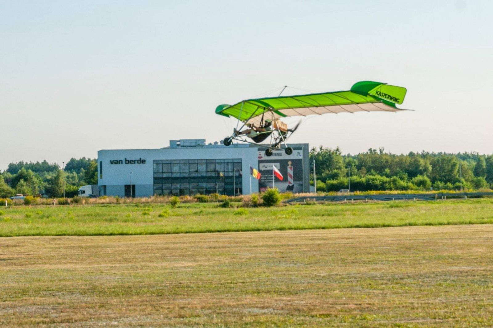

=частично электрический...
georgy31
Так будущее оно за этим, за глобальным гибридом. Любое транспортное средство должно двигаться за счёт любого источника энергии. Вот в нашем аппарате было 4 источника энергии и от любого оно могло летать.
Lapshin
-мы при 1,3 м получаем 80 кГ/20 лс,
т.е. 4 кГс/лс .
Ну и что: выродится на сколь-нибудь приемлемой скорости.
Я, кажется, писал, что имел 380 кГ с 30 кВт движка. 9.32 кГ/л.с - а если посчитать к.п.д. клиноременного редуктора - и за 10 выйдет. И что с того?
Lapshin
<80 km/h ...NIE vyrozhdajetsia ! =vzlietajet pod uglom ok. 40 gradusov.
Да ладно! 80 км/ч = 22.22 м/с. А 22.22 х sin 40 grad = 14.28 м/с.
Так и было? Как на эскалаторе в метро - что-то сомнительно. Умерьте фантазию, Генрик.
