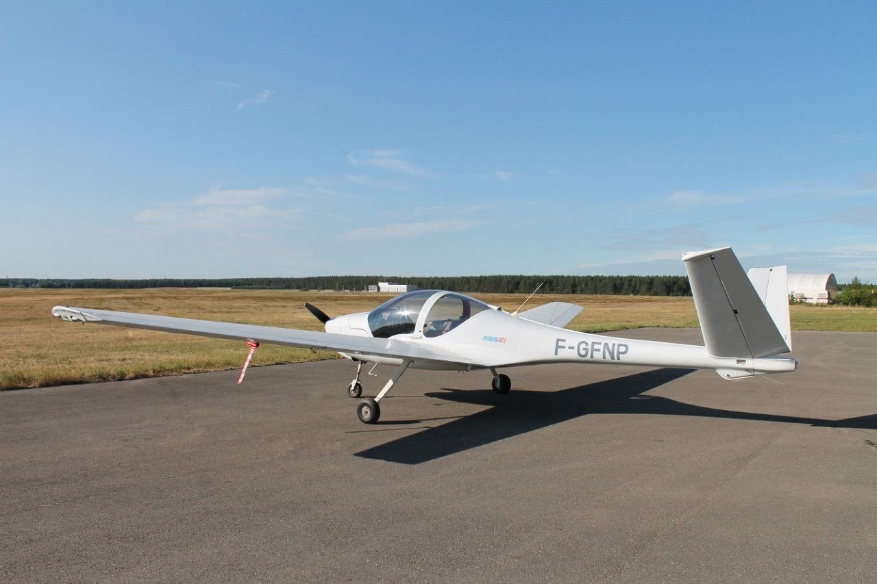

У 914-го мощность 84,5(взлёт)/73,5(мах.крейсер) кВт, нафига там вдвое более мощный мотор? И это ещё без учёта потерь в генераторе/преобразователе/проводах/пр.
ИМХУ.
Да для горизонтального то хватит . Для удержания в нисходняке может не хватить. Именно так ( на долетных , сравнительно маломощных двигателях) погибли в ущелье 2 планериста 2 года назад. Нисходящий поток в 5м/с не редкость и на равнине, а в горах легко «найти» и больше. И площадь может оказаться неожиданно большой.
Таурус с 2 на борту с мотором в 40 кВт взлетает сам. Там не долётный двигатель, там он для взлёта.
бензиновый вариант взлетает с 503 ротаксом, где даже 40 кВт нет...
Я никак не против , что он «взлетает» .
Вроде пытался объяснить, что проблема не только во взлёте и горизонтальном полёте.
Вопрос - сколько набор. Если меньше 2,5 - я против. Почему , написал выше.
А так то... на заре авиации и 30 хватало.

специально уточнил - 3.1 у электрички с 40 кВт на взлётном режиме и 2.9 у бензинки с 503 ротаксом на 37 кВт.
Казалось бы, ясно изложено - придется повторить.
Вдвое мощный мотор нужен только для того, чтобы совместными усилиями генератора и аккумулятора, выдать на винт двойную мощность кратковременно - при этом, емкости аккумулятора должно хватать для обеспечения режима в течение необходимого времени; в остальное время, на крейсерском режиме, мощности мотора хватит и для генератора, который крутит электродвигатель, и для неспешной подзарядки аккумулятора перед возможным очередным максимальным режимом.

а затем, что бензиновая пантера летает с 210 сильным IO390, сертифицированный вариант вообще с 250 сильно IO540 а у сименса мотора меньше 200кВт не было)
Вот я и спрашиваю, какой тогда смысл в мотор-генераторе вдвое меньшей мощности? Чтобы двое медленней разряжалась батарея в крейсере?
JohnDoe
Если для полёта на крейсере требуется 100 л.с., то без разницы, "электрические" они или "бензиновые", т.о. для ГП+подзарядка в полёте потребуется избыточная мощность привода генератора, например вышеупомянутый ротах должен постоянно молотить на взлётном.

у ротакса нормальные крейсерские обороты 5000 - 5500 при взлётных 5800, так что он и так у всех молотит на все деньги, кушает при этом всё равно меньше 20 литров в час. (а ведь сейчас появился 915 мотор на 135 сил..)
уложить хотя бы в 40 литров io390 и уж тем более io540 уже не получится, а сколько эти монстры жрут на взлётном режиме вообще лучше не вспоминать.
В итоге имеем падение расхода бензина вдвое.

у ротакса нормальные крейсерские обороты 5000 - 5500 при взлётных 5800, так что он и так у всех молотит на все деньги, кушает при этом всё равно меньше 20 литров в час. (а ведь сейчас появился 915 мотор на 135 сил..)уложить хотя бы в 40 литров io390 и уж тем более io540 уже не получится, а сколько эти монстры жрут на взлётном режиме вообще лучше не вспоминать.В итоге имеем падение расхода бензина вдвое.
На взлётный режим мотора есть ограничение по времени, постоянно молотить не получиться. На взлётном/повышенном режиме растёт удельный расход. Преобразования энергии в генераторе/инверторе/проводах/етц. никуда не денутся(потери от мощности на валу ДВС ~10%). Эл.двигатели/генераторы/инверторы/аккумуляторы/ЭБУ требуют охлаждения и могут добавить ещё затрат(радиаторы, помпы и пр.).
Вся эл.начинка занимает место и имеет массу, т.е. полезная нагрузка снизится при прочих равных.
Потребуется установка более мощного ДВС, чтобы нивелировать всё вышеперечисленное(но не полное).
Розетка(и то не всякая) на земле это вроде дёшево, но только пока.
Какая экономия?
Оставьте свою скоропалительность, и постарайтесь детально разобраться в различиях гибридной СУ и Су на основе ДВС.
Если сможете аргументированно, а, не вбрасывая первые попавшиеся непричесанные мысли, подтвердить свою точку зрения - я готов подискутировать: возражать против каждой такой бесполезно, т.к. каждое возражение вызовет еще несколько следующих - как головы у гидры.
По Вам - и гибридные автомобили не дают ничего, кроме усложнения и удорожания - не так ли?

Не путайте режимы эксплуатации гибрида на земле и в воздухе.
Гибридный автомобиль последовательной схемы(ДВС+генератор - тяговый электродвигатель) проигрывает обычному авто при движении по трассе. Выигрыш у гибрида лишь в городском цикле, за счёт оптимизации режимов частичной и малой нагрузки ДВС+ рекуперация. Ничего подобного у самолёта, кроме рулёжки, нет.

По моим представлениям, соотношение мощности ДВС и электромотора, несколько отличается от Вашего.
Указана электрическая мощность в режиме генератора. Кратковременно мощность в режиме электродвигателя кратно выше.
Соответственно на взлёте имеем на 141 кубовом около 30 л.с., а потом плетёмся на самом экономном режиме в 10 лс. В итоге дальность увеличивается почти в 2 раза.
Но пока главное применение гибрида, это аппарат с вертикальным взлётом-посадкой на электрике и горизонтальным полётом.
Всё, включая системы стабилизации и перехода режимов полёта отработаны.
Можно посмотреть только "вживую" в компании uav-siberia.com, в форуме фото и видео не будет.
