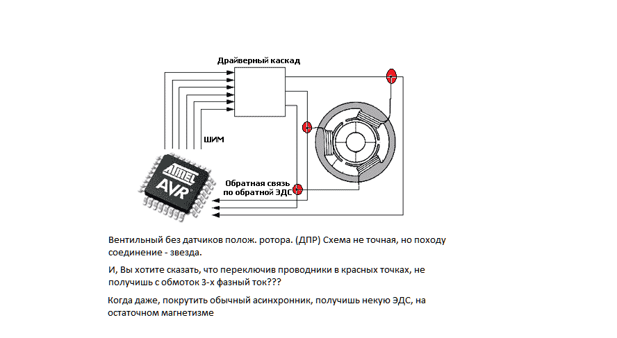

AlexVr сказал(а):
При определённом переключении обмоток статора, будет генерироваться ток.не осилил...
Это в теории так точно, но на практике я, или любой, другой самоделец, сделает Вам хуже, чем Сименс или "женераль электрик".
ri...,
Простите, но это ваша фраза!
Ничего-ничего, куплю, если хотя бы пару вольт сгенерируете, даже на холостом ходу!  :)
JohnDoe
подтвердить сможете?
Что подтвердить? Что бесколлекторные эл.двигатели работают в эл.мобилях/гибридах в том числе и в рекуперационном, т.е. генераторном режиме? Или что можно бесколлекторник передеоать в генератор? Гугль в помощь.
Хотя это проще, чем по-мужски признать - был не прав
Вот и признайте, или Вам вновь напомнить Вашу ИЗНАЧАЛЬНУЮ фразу?

Эл.машина с постоянными магнитами -- обратимая машина.IMHO
А вентильная, при определённом перекл. Обмоток
На картинке двигатель с постоянными магнитами... в генераторном режиме не может работать:
  Глупость повторяемая дважды это уже идиотизм...
http://starter-generator.net/images/stories/generator0.jpg
  Подсоедините выше описанный мотор к выпрямителю и лучше генератора  в данном классе не сделать... при одном недостатке...  плохой холостой ход...

ri..., обратите, пожалуйста, внимание о чем ветка, и какой двигатель обсуждается.
Со спецдрайвером (обратным регулятором) то, о чем вы пишете возможно, затрачивая энергию на питание драйвера и используя пусковой аккумулятор.
А мы говорим о "голом" двигателе, с 3-мя выводами, на которых нет напряжения, как ни крути...
Для генераторного режима нужно менять конструкцию.
Мой вопрос в силе - кто-то смог это сделать на мощность около 50 кВт?

ri...,
готово! налетай! :)
[media]https://youtu.be/jNLBEX0qHyU[/media]
трехфазный бесколлекторник от эл. усилителя рулевой рейки на 1кВт, простейший выпрямитель на 6 диодах
AlexPv сказал(а):
готово! налетай! трехфазный бесколлекторник от эл. усилителя рулевой рейки на 1кВт, простейший выпрямитель на 6 диодах
:) автогенератор уже предлагали, разобрались, вроде.
При чем тут электродвигатель усилителя руля и обсуждаемый вентильный бесколлекторник?
Фото всем доступно...
Если серьезно - аутраннеры мы пробовали разные.
И на активную и на реактивную нагрузку.
Как трехфазную, так и однофазную.
Вращали до 5000 об/мин. На выходе 0,5В.
Пробовали вариант параллельного включения 2 двигателей, вращали первый, второй не вращается.
Заработал только вариант с "обратным" драйвером, но там вес больше двигателя + аккумулятор. И крайне низкий КПД.
