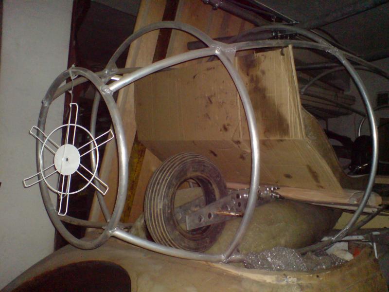

Ставьте винт в кольцо, получите хороший удельный упор и высокий КПД. Но на малых скоростях.
KAA
Ненавижу Солидворкс!

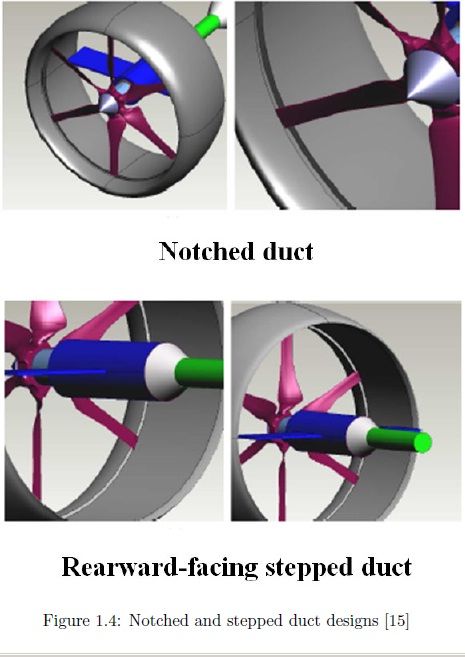

Щель создаст вихрь, который "отрубит" концы лопастей. Будет фигня.
Не создаст, там вихрь сядет в щель, а поверх будет нормальное обтекание, но проблемы-то в другом:
1. Лопасти изгибаются под действием инерционных сил при быстром изменении угла тангажа, и будут пилить кольцо или разлетаться.
2. Сложно технологически
3. При эксплуатации, стоит намерзнуть льду в канавке-никуда не едем, выковыриваем лёд.
А в лабораторных условиях-всё замечательно!
henryk этого не осознаёт.;)
henryk
Krakow
=для этого и делается ступенька или канавка,чтобы конец лопасти имел много места для гуляния.
=ступеньку удобно сделать из порисого матенриала,типа КАРИМАТ,
а в канавке ограждение из кевлара,на случай отрыва лопасти...
=у кольца только лонжерон жёсткий,держит по радиусу,а губа и задния часть=
мягкие игрушки !
KAA
Технологично кольцо, формуемое в 2-х кольцевых матрицах. Лонжерон в нём не нужен вовсе!
Конец лопасти может гулять миллиметров на 20, и лучше пусть это будет на некотором расстоянии от поверхности!
Впрочем, для мечт сгодится любой вариант! :giggle:
