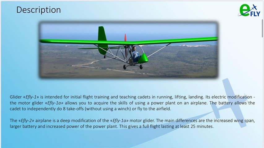

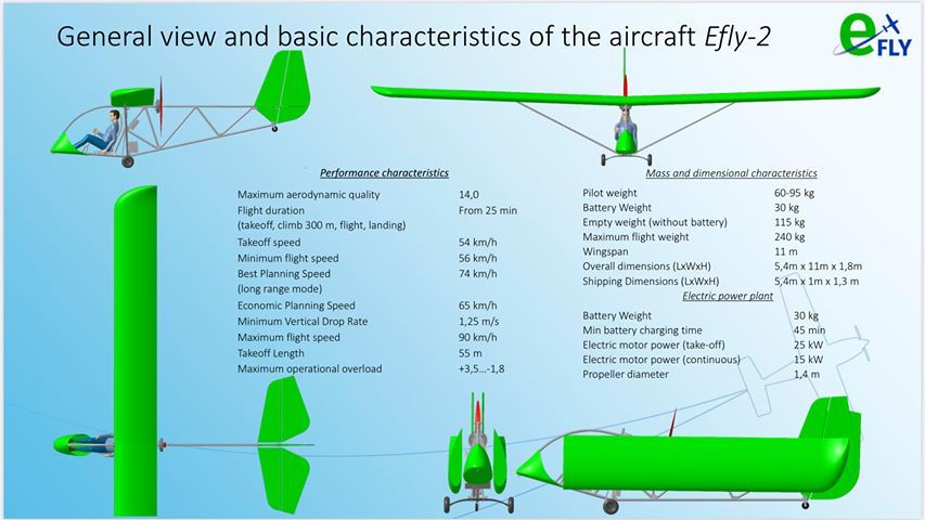

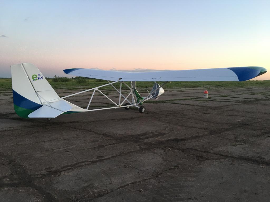

Приветствую коллеги! Предлагаю совместную работу по беспилотнику на базе нашего электролёта Efly. Очень интересна тема сельхозавиации. Характеристики аппарата и ход проекта можно найти на наших ресурсах в интернете https://www.youtube.com/c/EflyelectroplanesoftheXXIcentury . Самолёт может оснащаться разработанной нами электрической винтомоторной группой. Есть возможность серийного производства. Костяк команды составляют выпускники МАИ с опытом работы в различных сферах авиации.

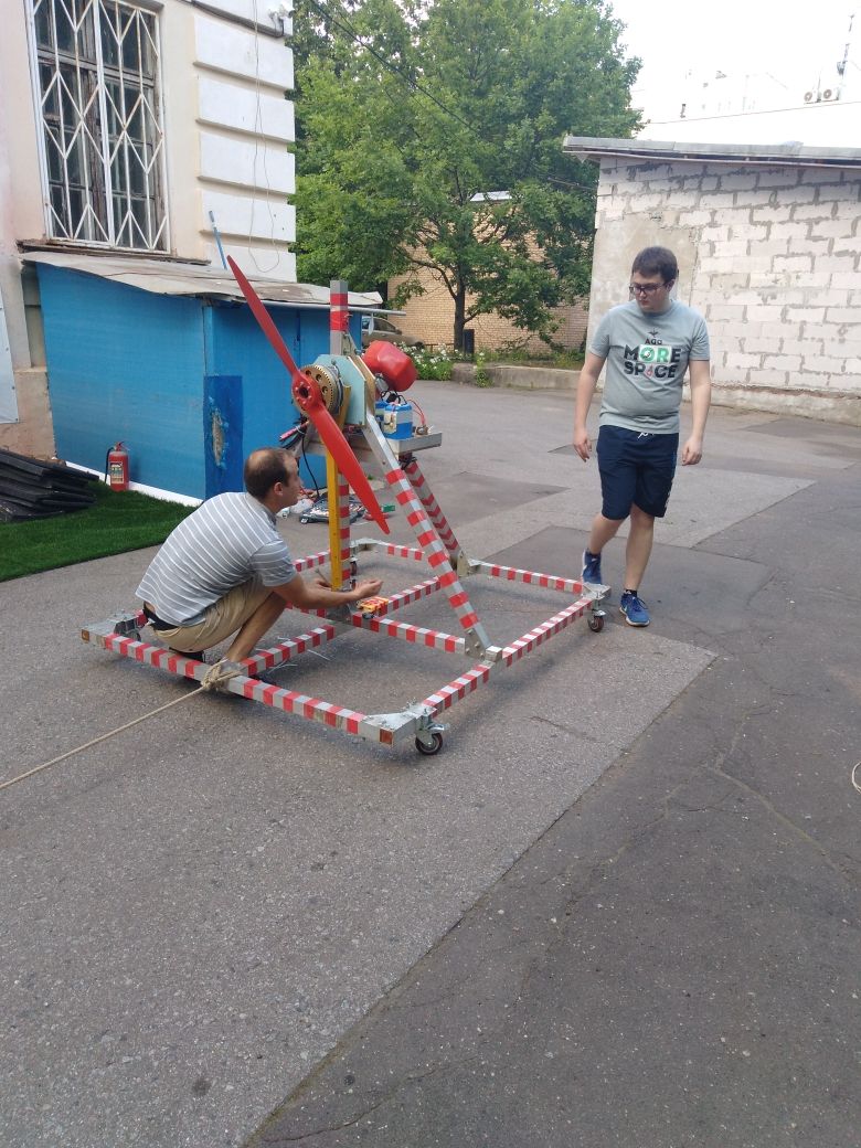

Лёха Еропланов
Работа на стенде по электрической винтомоторной группе ЭВМГ.

Абсолютно прекрасная платформа, только надо не электро, а двс поставить. И усилить, чтобы нагрузку брал. Я даже нашел людей, кто автопилот может сделать.
Конструктора зациклились на идее скорого прорыва в делах аккумуляторостроения, и им на блюдечке с голубой каемочкой прямо вот завтра предложат аккумулятор мечты в котором в полном противоречии с физикохимическими законами энергоемкость будет в десять раз больше чем у бензина крутящего ДВС с его 25 % КПД.
Расходы на эксплуатацию таких электролеталок они рассчитывают исключительно по стоимости электроэнергии из розетки, напрочь игнорируя стоимость самих аккумуляторов, их ресурса по времени и всего прочего.
Спросите у них сколько лет будет жить их аккумулятор в их режимах эксплуатации.
Они лихо разделят количество циклов заряд - разрядов на число дней полевых работ и выдадут значение в лет этак 10, а может и 20 лет припишут.
