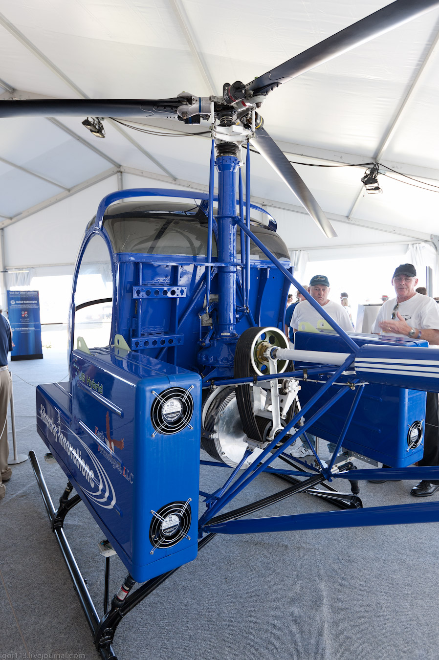

подскажите плз, а почему для привода РВ не используется электродвигатель?
они сейчас довольно легкие, мощные и вполне надежные.
на мелких 1-2 местных вертолетах по идее это даст заметное упрощение конструкции.
генератор, мотор и провода в изготовлении гораздо проще механической трансмиссии. имхо.
то есть эти основные узлы-то можно взять уже готовые.
при изготовлении самостоятельно или силами небольшого коллектива в мелкой серии - большой плюс.
если подумать и посчитать, то оно может выйти и дешевле, и даже легче.
там вообще масса преимуществ может проявиться.
Obormot
С мечтой о небе...
ну, двухкратное-то организовать без проблем.
два электромотора, два винта.
соосно.
сильно сложнее схема не станет.
интересует, есть ли какие-нибудь принципиальные трудности, не позволяющие использовать электромотор для привода РВ.

да лет сто уже ждем. всё никак.
что интересно, уже существующий электро вертолет классической схемы имеет "традиционную" схему привода и управления РВ.
возможно, просто не стали связываться на первых порах...
"одно изменение за один раз"
