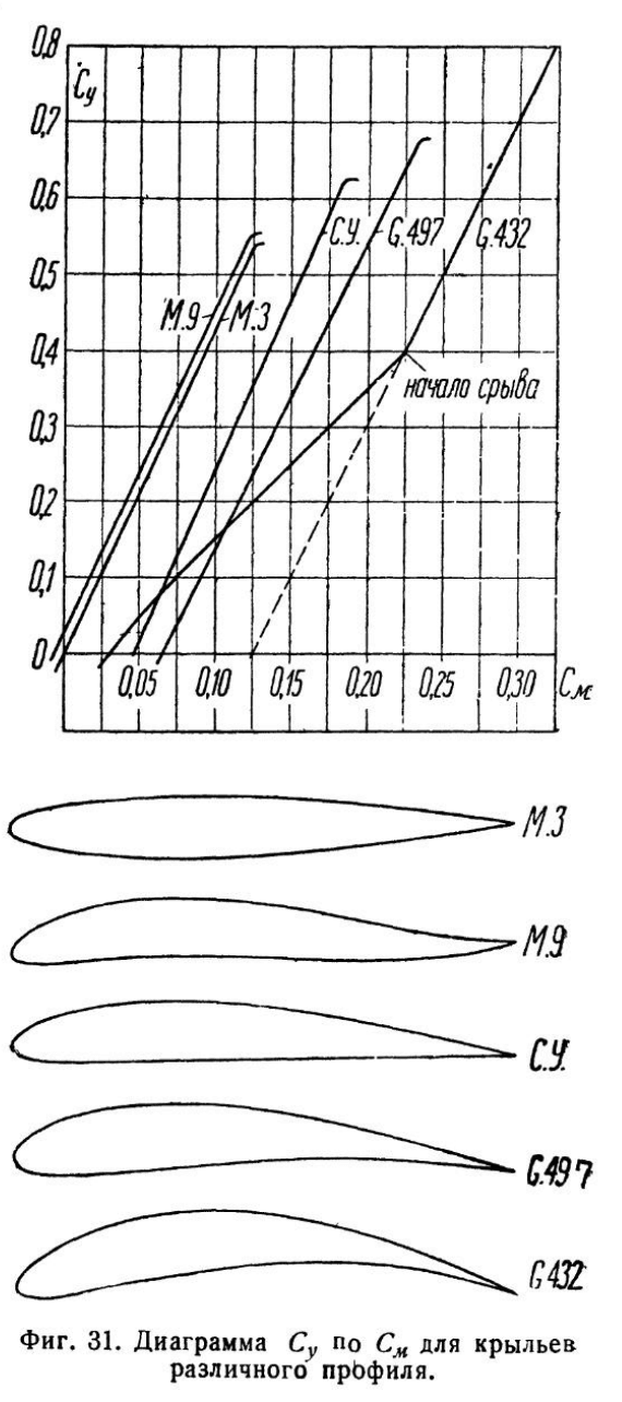

Вот фото графиков моментов из тома 2 Аэролинамики В С Пышнова за 1935 год. Видно, на малых углах атаки наклон меняется на профиле с большой кривизной, как при отклонении элерона. Значит и фокус назад отодвигается.. Известно, что у птицеподобных профилей фокус назад сдвинут по сравнению с простыми. Вот бы найти такой график для простого отклоненного элерона. С элероном Юнкерса в труде ЦАГИ П.П.Красильщикова должен быть... Там посмотрю, а с простым элероном не нашел пока...

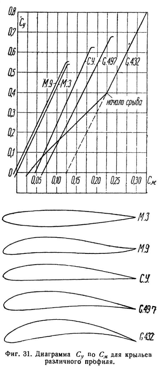

График G 432 - это исключение, которое лишь подтверждает правило (принимаемые инженерные допущения по линеаризации). Если внимательно прочитаете Пышного, то увидите что при Су=0.05 у этого профиля крутящий момент будет ниже чем у G497 и Clark Y (центр давления ближе к передней кромке) и при равной жёсткости крыла будет меньший риск получить реверс.
Не гадайте ребусы с фокусами.
Посмотрите РДК, Красильщикова, Петрова, Вуда, Торенбика, Эбботта (Ira Abbott), NACA reports - смещение фокуса от отклонения различных типов закрылков (элероне это частный случай) находится на последнем месте, если вообще находится. Весь эффект - в изменении Cm0 (коэффициент момента при Су=0).
Реверс на больших скоростях возникает пре недостатке жёсткости крыла на кручение.
Если не затруднит, покажите мне график из любого источника коэффициента момента с отклоненным элероном (можете конкретный источник и страницу назвать). На профиле с вогнутой нижней дужкой (образующей) фокус назад смещен.
Причем здесь коэффициент момента при нулевой подъёмной силе? Фокус определяет наклон графика момента (производная Cm по Cy).

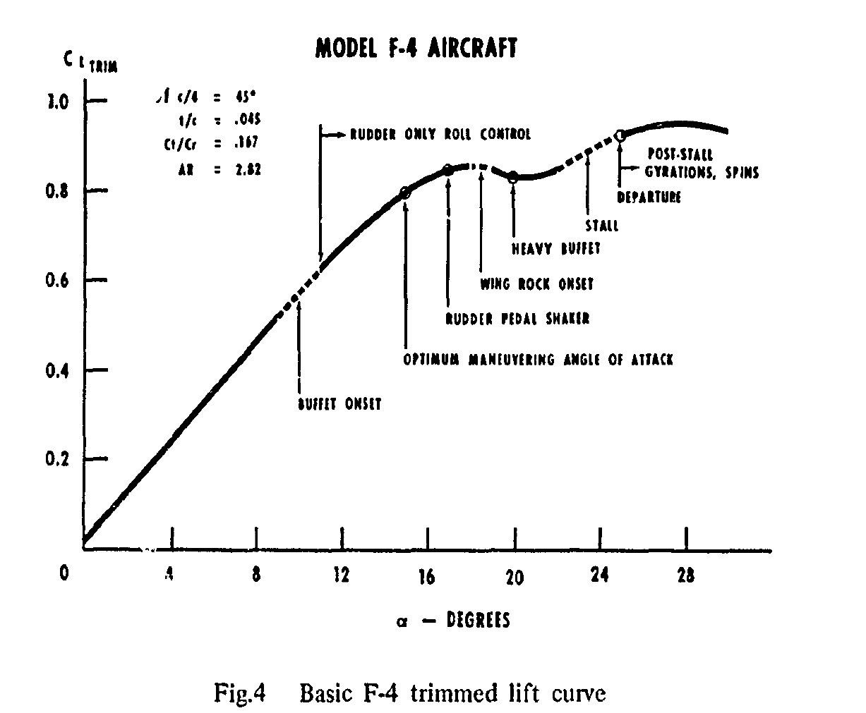

Недавно видел в сети график из РЛЭ F4 Фантом, так там указано, что начиная с Су что то около 0,7-0,8 крены задавать и исправлять только рулем направления, а отклонение элеронов ведёт к раскачке, и видео приведено было этого явления
То же слышал про су-27, там в программе вшито, что на малой скорости при определённых кренах, элероны почти не шевелятся, были обратные реакции на элероны. Так называемый реверс элеронов или сваливание на крыло с опущеным элероном.
И тем не менее это не мешало Фантомщикам так энергично маневрировать, что они оказывались в хвосте МиГ-17/21, да так близко, что ракеты не могли быть запущены из за ограничения по минимальной дистанции и яйцеголовым специалистам Макдоннел пришлось ломать голову над модификацией со встроенной пушкой( контейнерная тряслась)
Нашел: с угла атаки 10- 11 градусов "rudder only roll control" -управление креном только рулем направления. А на видео хорошие кадры самой раскачки и как происходит срыв с виража при отклонении элеронов при попытке исправить раскачку по крену, на 2-40 , 3-15, образцово
