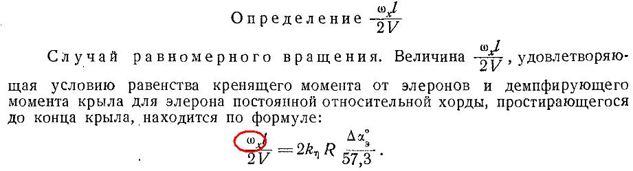

Вы это геморрой читали? Там одна формула с парой коэффициентов. Коэффициенты - из рисунков.
Читал. Такой простой способ формула с парой коэффициентов не находил. Ткните пожалуйста номер раздела.
Питер
Можете привести пример, как с помощью Егера или РДК СЛА убедиться в том, что требования АП-23 по скорости крена будут выполнены?
И чтоб это еще и проще было? )
А кто из присутствующих на этом форуме проектирует самолёт в соответствии с требованиями АП-23?
Требования АП-23 и коэффициенты у Егера взяты из требований реальной эксплуатации и не должны сильно отличаться друг от друга.
На крайний случай для перестраховки можно коэффициенты у Егера увеличить на 10-15%.
