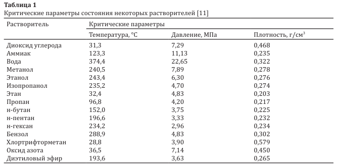

Для реализации энергетической установки без механически движущихся частей (описана в статье) используется сжимаемый сверхкритический флюид с высокой электропроводностью.
В качестве такового был предложен (основываясь на источнике, также выдержка из источника приведена в статье по ссылке выше) сверхкритический раствор натрия в аммиаке, однако, есть подозрение, что при нагреве такого раствора образование амида натрия существенно ускорится (а также и образование нитрида натрия в реакции с высвободившимся азотом).
При этом, для высокого КПД, желательно иметь максимально широкий температурный диапазон, от 150С до (в идеале) 1400С, т. к. выше уже разлагается аммиак. Давление в контуре от 12МПа (необходимо для поддержания рабочего тела в состоянии СКФ).
