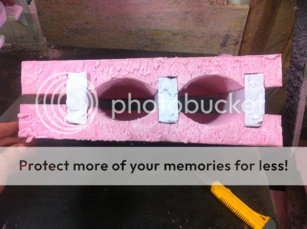

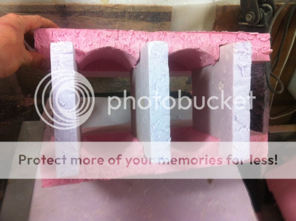

Возникла вот такая идея, думаю по картинкам все понятно.
Или так

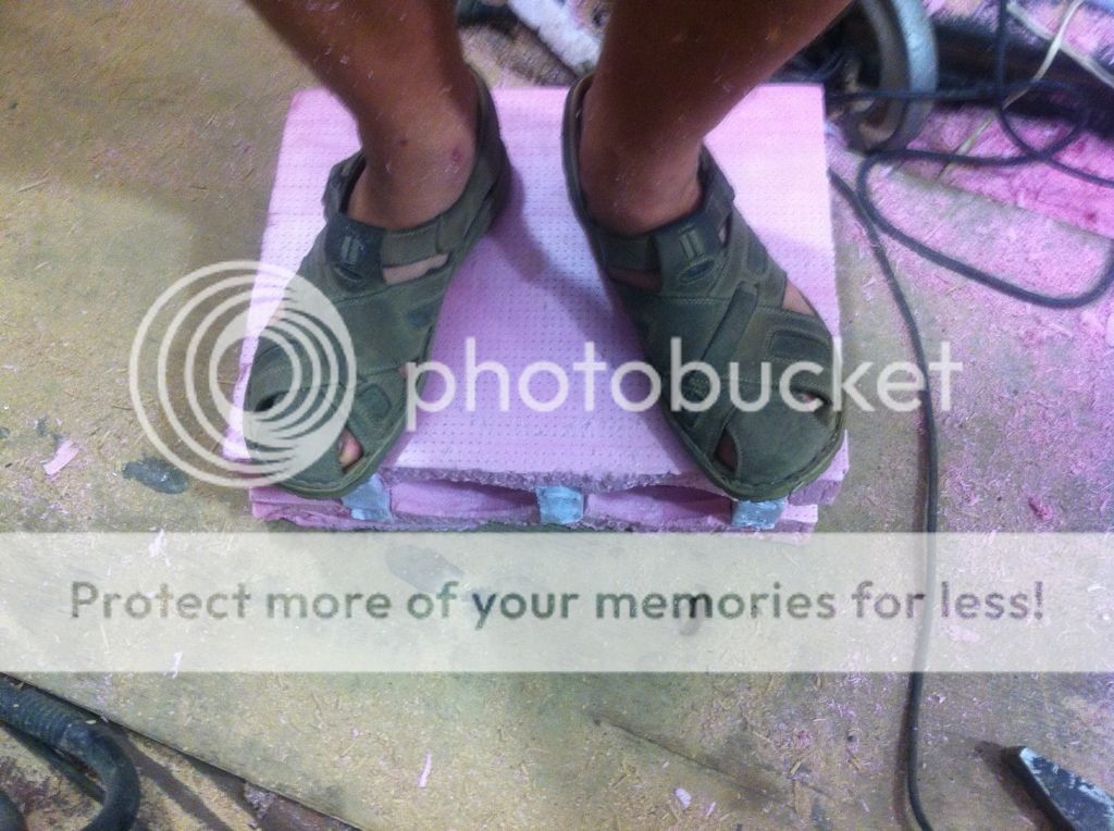

И сразу тест на прочность !
Даже легкое подпрыгивание держит 😉
Вес ~90 кг.. Шаг переборок ~ 150мм
Как всегда жду конструктивную и не очень критику 😉
Естественно в боевом варианте переборки должны быть вклеены
на монтажную пену...
Отличная идея! А если взять тоньше пенопласт для дужек нервюры (так понимаю, это они?) и склеить монтажкой. Выемка из больших листов округлостей не чего не дает кроме лишнего труда. а так хорошая мысль.  🙂

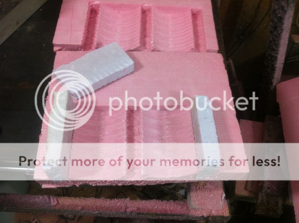

Этот пакет потом будет снаружи обрабатываться на чпу в профиль крыла, соотвественно утончаться, по этому сверху и снизу лист пятерка... Выемки значительно уменьшают вес...
Переборчатое крыло , в моем варианте, от полнозаполненного имеет расчетную разницу в 19 кг!!! 30 против 49...
Выемка пазов и полукругов производится станком чпу, займет лишний час на все крыло...
Я сначала начал делать так
И даже успел склеить ~4 метра консоли... Но когда начал вышкуривать, понял, что это не очень удачная идея.. На стыках всеравно сохнаняется некоторая корявость...
+ к этому уходит куча пенопласта в мусорку 🙁
Толщина переборок 30мм, это продиктовано наличием листов 3-ки..  Да и тоньше наверное не стоит делать, сильно прочность пострадает.
Еще, пожалуй, поперечные вставки можно добавить, что бы на сдвиг работали. Должно весьма крепко получиться, как мне кажется.

35 кг/куб. Это по вашему легкий ? Шутник вы однако...  Кстати, образец уже пролежавший почти год в относительно сыром помещении, веса не набрал!
У этого пенопласта водопоглощение 0.1~0.2%
Получается, что если кубовое по общему обьему крыло (в моем случае) топить в воде, то оно наберет 1-2 кг за месяц..
А поскольку это самолет, а не подводная лодка, то выбрать эти 0.1~0.2 событие малорельное! Не знаю как у вас, у меня пока теория не расходится с практикой, взвешивание производил одного и того же образца и на тех же весах.

На 10 метров крыла 19 кг ! Это мало ?!  В рутановском крыле избыточное количество пенопласта.. Видимо тоже пугает "трудоемкость"  на самом деле такой паз выбирается фрезером
очень быстро... Если нет станка, то по правилУ в один проход ручным фрезером 30мм пазовой фрезой... Дел то? На лист 4 запила сделать??? Если это сложно, то стоит ли вобще что то делать ?
