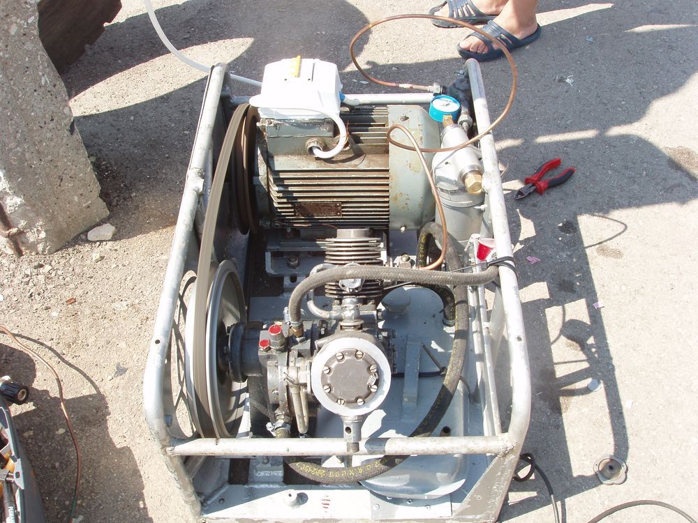

Продаю электрокомпрессор.
Компрессор состоит из:
Основания - тонкостенная квадратная труба
резиновые амортизаторы - 4 шт.
Эл.двигатель 3 квт
шкив эл.двигателя
автомат на 25 ампер
стойка компрессора в составе:
Стойка
два подшипника 204
вал привода компрессора с внутренними шлицами
крышка с сальником
Шкив привода компрессора
Маслонасос
Шкив маслонасоса
Компрессор Ак-150
Маслобачок
маслошланги
редуктор давления масла
Влагомаслоотделитель: Корпус фильтра гидрожидкости высокого давления, рабочее давление 250 атмосфер.
Фильтр с засыпкой селикогеля и при необходимости активированного угля и катализатора СО. - такой же корпус на 250 атмосфер.
Трубки высокого давления.
Вентилятор,  который надевается на шкив привода для охлаждения компрессора (для наглядности снят.
За все хочу 25 тыс. рублей, что вообщем то меньше, чем я на него потратил.
Пересылка возможна компанией в любой город.
С уважением, Александр.

Что за агрегат внизу со шкивом и без ремня и какой привод у маслонасоса ?
А это и есть маслонасос. Привод ременной (он снят) со шкива, который находится под основным шкивом компрессора. За ним под АК-150 виден маслобак. Редукционный клапан в кадр не попал.
А корпуса фильтров высокого давления вы от чего брали ?
Отправить в Москву сможете и если договоримся, то когда???
Нет, не продано. На практике выдет 150 атмосфер при производительности по н.д. 40 литров в минуту . Это означает, что 7 литровый баллон до давления 150 с нуля накачает за 7х150=1050/40=26 минут.
В свое время, когда у меня зарплата была в 5 раз меньше чем сейчас, я изготовлял на продажу бензо и электро-компрессоры для заправки аквалангов. Тогда это меня сильно поддержало. Потом МЧС закупило баллоны на 300, хорошие компрессора и аквалангисты плавно уплыли в ту сторону. Баллоны на 150 и сответственно компрессора для них стали не интересны. Конкретно у этой установки наработки никакой. До эксплуатации по указаной выше причине дело не дошло. Про установленный на нем компреессор АК-150 сказать ничего не могу, они всегда покупались в случайном порядке в самых разных местах. Покупать новый АК-150 на ММЩ Знамя никто никогда не станет. Там цена как у подержанного самолета.
Сейчас включить проверить не могу, так как отключили 3 фазы, оставили одну 220 вольт. На него нужно чтоб проводка держала 4 квт (с запасом, потребная 3 квт), 380 вольт.

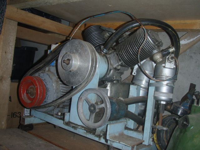

После этого еще штук пять было продано. Сейчас вот этот на продаже. Эл. двигатель (4 квт), шкив компрессора, рама - от компрессора СТАРТ. Стойка компрессора со встроенным маслонасосом и редукционным клапаном, самим компрессором АК-150, влагомаслоотделитель-от станции ЗСА. Фильтр конечной очистки - корпус гидрофильтра на давление 210 атмосфер.

Очень хорошо охлаждает! 😉 Смотреть нужно чуть внимательней! 😉
Да не...  Если вы расчитываете на крыльчатку ведомого шкива  при ее обототах ок.2000 то на головке через 15мин.приглашайте жарить яйцы.. 😱  Зарядка балонов процесс не быстрый. Около часа молотить. Требуется отвод тепла адекватный 😉 Кстати у МЧС и дайверов балоны на 200 раб.  и 300 атм. проверочное. :IMHO  Больше 200а. качать не станут.  АК-150  200 выдает опять-же  при достаточном теплоотводе :STUPID А шас у Чапая такая зарплата что ремни на компрессорах тянуть лень ;D
На фото не видно конкретных размеров вентилятора, но всё же он есть и агрегат был в работе да и заводские варианты есть в таком же исполнении... Для Ак-150 нормальный теплоотвод на втором месте, на первом-правильная маслоподача.
