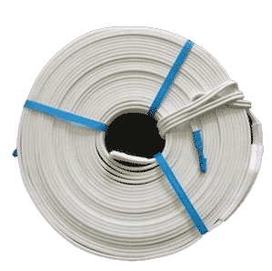

Сегодня первый дождь. Температура около 0, снега еще достаточно, смотрю на небо и задумался...
Пока носки не зашиты вопрос: есть ли смысл поставить что-то вроде ЭНГЛ-1 12В для системы антиобледенения? У кого какие мысли или наработки в этом вопросе?
Электронагреватели ленточные преднозначены для подогева топливной магистрали автомобиля. Использовать подогреватель можно как предпусковой, так и при работе двигателя, на всех режимах. В зависимости от напряжения бортовой сети автомобиля предлагается два вида нагревателей - на 12В и 24В.
ЭНГЛ-1 12В
Напряжение питающей сети - 12В
Номинальная мощность - 60Вт
Длина активной части - 2,0м
Ширина - 24мм
Толщина 3,3мм
Рабочая температура - 180°С
Не рекомендуется использовать ЭНГЛ, со слабо заряженной аккумуляторной батареей или неисправным генератором! Не оставляйте нагреватель на длительный срок включенным без работы двигателя, это приведёт к разрядке аккумулятора!

А может-быть такая приблуда получше будет? Подороже, конечно, но ведь и эффективность повыше.
http://kurs3.as-club.ru/aero/html/kurs_1154_0.html
http://www.kizlyar-kemz.ru/products/spec_obor/bo/eipos-86.htm
