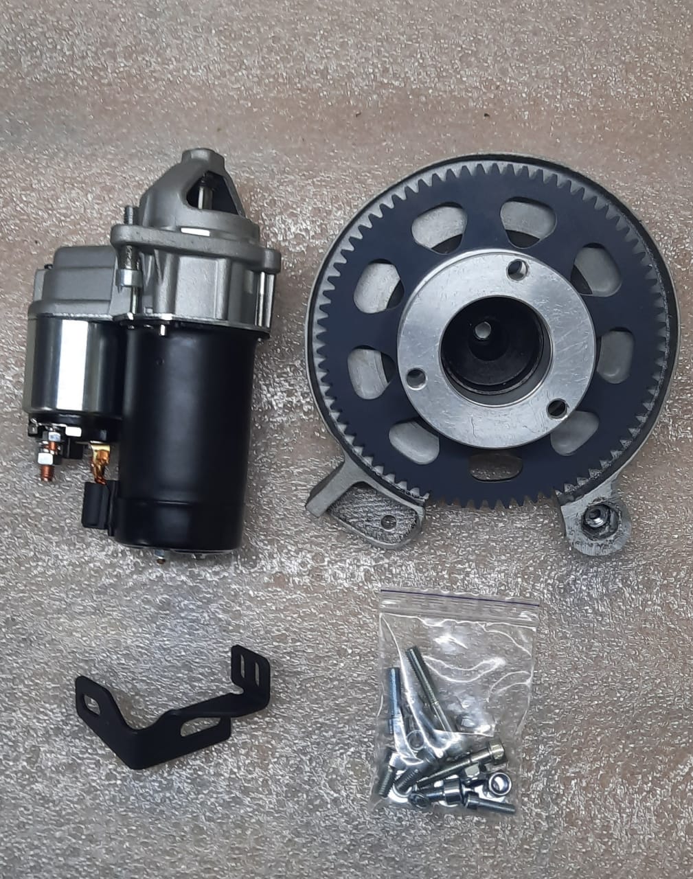

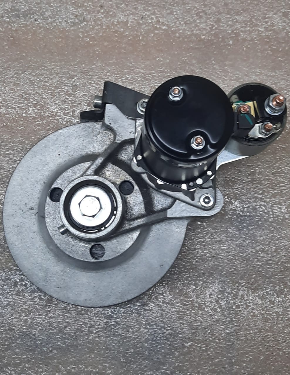

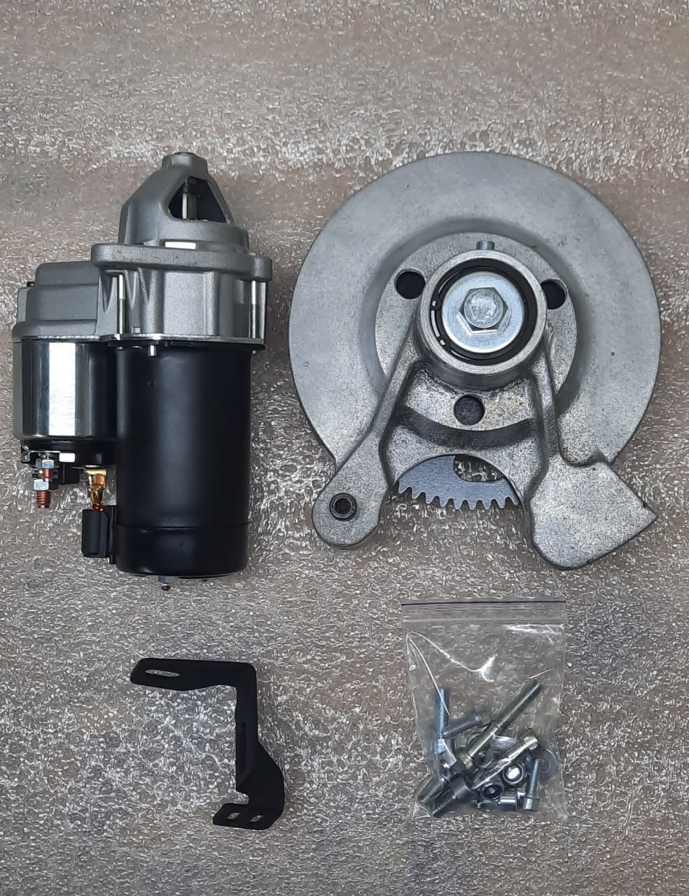

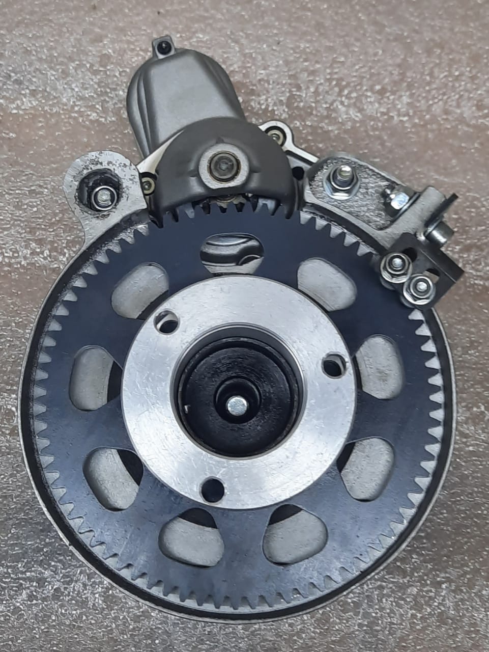

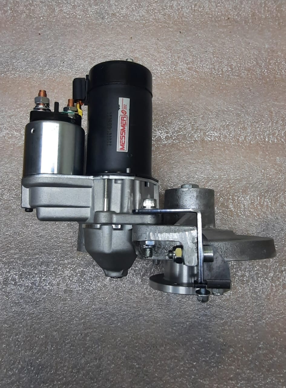

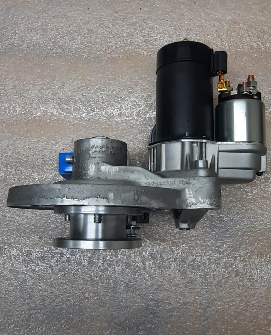

Я сам сделал электростартер, на базе легкого и компактного автомобильного от Шевроле Авео. Но мой путь пожалуй не для всех, потому как трудоемок и требует оснащения. Если интересно, то вот тут все о нем -

Как-то наворочено в сравнении с Ротаксовским вариантном. Там шестерня прикручивалась к ротору генератора, а стартер-к задней крышке. И работало!
KAA
Да нет, весьма кошерный агрегат . Видел у нескольких эксплуатантов этих отличных моторов.
Самое замечательное в них , что стартеры не ротаксовские , а весьма распространенные на снегоходах стоимость которых не превышает 6 т.рублей
Сдаётся мне, что такому стартеру 503-й на пол-зуба)) Им ГАЗель в мороз можно легко запустить.🚛 😃
Но идея хороша если её присовокупить к 912-му, ибо муфта с корпусом оного до СВО 40+ тыс. стоила, а сейчас с запчастями уже напряг начался, б/у на долго ли хватит?
Сей девайс обошелся мне вместе с пересылкой в 31 000 т.р. Человек ,который хотел купить стартер и просил бронь ,отказался по причине дороговизны...
