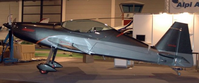

[highlight]...DALLAIR FR-01[/highlight]
http://www.dallair.net/fr-01_features.html

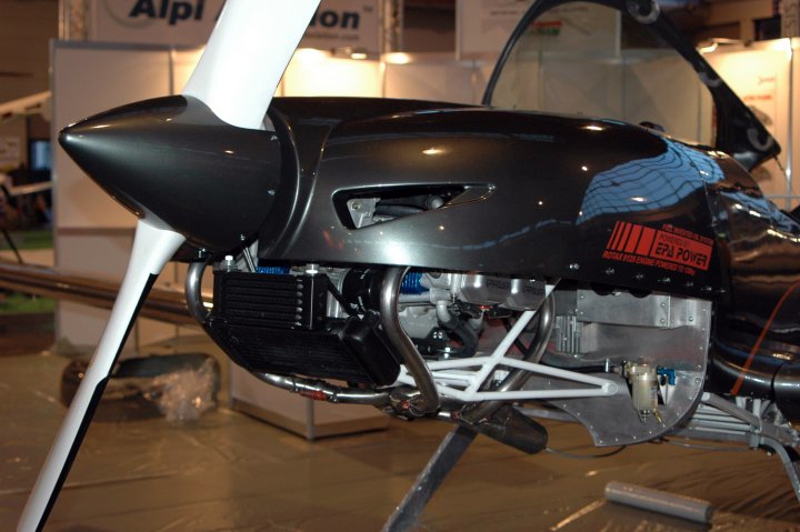

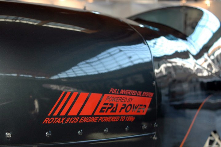

...что это за ROTAX такой???
EPAPOWER powered ROTAX and MT-Propeller the thrust is 260kgf (573lbf) with a MTOW of 375kg (826lb) and [highlight]130hp[/highlight] power (weight to power ratio = 2.9kg/hp – 4.4lbs/hp as most unlimited aerobatics aircrafts).
[edit]EPAPOWER powered ROTAX and MT-Propeller the thrust is 260kgf (573lbf) with a MTOW of 375kg (826lb) and [highlight]130hp[/highlight] power (weight to power ratio = 2.9kg/hp – 4.4lbs/hp as most unlimited aerobatics aircrafts).[/edit]
/me
http://www.epapower.com/website/
Установлен в том числе и на пионере. Единственное замечание к этой разработке, это масло. Нужно найти с минимальным тепловым расширением. При нагреве (при пилотаже заправляется под завязку) масло расширяется и сифонит изо всех щелей, прокладок и уплотнений.

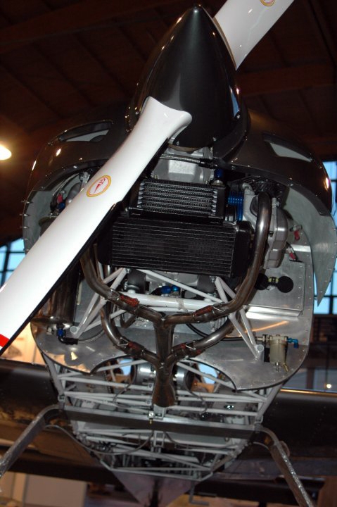

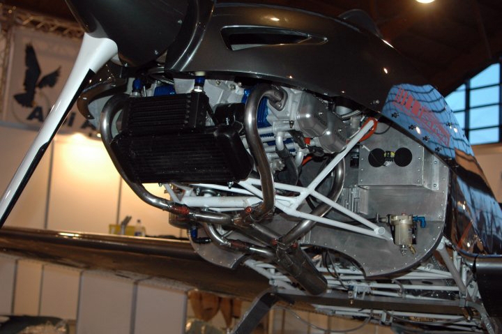

Мне выхлоп понравился. Может тоже убрать большой объем  и поставить,прямоток,как это модно сейчас,пожет пару сил добавит.
Летал я на прямотоке - сил нифига не добавило,зато ревело так,что километров за десять слышали - летить. :craZy
